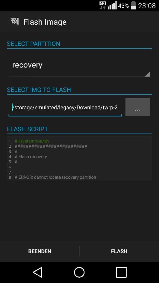

Hi
Ich habe mir das twrp 2873 runter geladen, es lässt sich aber mit dem rom installer weder die zip noch das img flashen. Das g2 bootet neu und dann kommt das umgefallene Android Männchen mit dem roten Ausrufezeichen und es steht kein Befehl da.
> flash image > partition: recovery > select .img file > flash....
Eine .zip kannst nicht flashen, es fehlt ja das Recovery. Logisch.
Ansonsten musst mit fastboot arbeiten.
Alternativ könntest auch den ganzen root-prozess wiederholen. Da geht nichts kaputt.

Ok, habe das image genau wie beschrieben geflasht, kommt auch in Grün die Meldung succes.
Wenn ich aber ins recovery booten will kommt wieder nur das Android Männchen.
Versuch mal das hier und nimm einen anderen USB-Port/Kabel.
