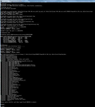

So nun die manuelle Anleitung, falls der Skript nicht automatisch durchläuft (wie bei mir :D)
Ich hab mal ein schönes Bild gemacht, da steht alles wichtige drin.
Trotzdem hier nochmal der Ablauf:
Handy an, USB Debugging an und der PC hat rechte auf Handy zuzugreifen.
Nun öffnen wir die Aufgabeaufforderung (über "Command Prompt.bat" welche im Ordner des OneClickRoot Tools ist)
Dateien aufs Handy kopieren, das mit folgenden Befehlen (Copy & Paste pro Zeile)
Code:
adb.exe push busybox /data/local/tmp/ && adb.exe push lg_root.sh /data/local/tmp/ && adb.exe push UPDATE-SuperSU-v2.46.zip /data/local/tmp/
adb.exe push aboot.img /data/local/tmp/aboot.img
adb.exe push laf.img /data/local/tmp/laf.img
adb.exe push boot.img /data/local/tmp/boot.img
adb.exe push recovery.img /data/local/tmp/recovery.img
Wenn das erledigt ist, Handy ausschalten und Download Modus starten (Vol Up und USB Kabel einstecken)
Wenn Handy im Download Modus ist, müssen wir erstmal den Com Port wissen (wer aufgepasst hat weiss es bereits von der Installation), wir schauen also mit folgendem Befehl nach:
Code:
ports.bat
In der Ausgabe steht nu der LGANDNETDIAG1 Port, den brauchen wir (Com Port ist wrs. auf jeden PC anders)
nächster Befehl:
Code:
Send_Command.exe \\.\COM19
hier die Zahl 19 entsprechend eurem Port/Ausgabe anpassen
Dann haben wir ein Raute #
nun folgender Befehl einfügen
Code:
sh /data/local/tmp/lg_root.sh dummy 1 /data/local/tmp/UPDATE-SuperSU-v2.46.zip /data/local/tmp/busybox
wenn das durch ist, nicht wie da steht CTRL+C drücken sondern mit dem Befehl
Code:
LEAVE
den Downloadmodus beenden.
Nun startet das Handy neu und SuperSU und TWRP sind installiert

@dkraft: hat er bei dir die Dateien aufs Handy kopiert ? Dann müsstest du wie im bild die zeit beim kopieren angezeigt bekommen. Ich denke das da nicht alle Dateien auf dme Handy sind, oder du hast den sh Befehl nicht richtig/ganz kopiert
@fenie: was genau geht nicht, kriegst du mit der ports.bat dein Port angezeigt, bzw. wenn du im Downloadmodus bist solltest du den COM Port auch im Geräte Manager sehen.
hab mir mal das Bild angesehen da ist eine Raute vor dem su und in dem manuellen Skript ist die Raute nicht drin. Wird wohl der Fehler sein. Probiere es gleich mal aus. Aber danke für den Tipp mit dem Bild:thumbup:
Der ursprüngliche Beitrag von 20:54 Uhr wurde um 22:13 Uhr ergänzt:
Klappt leider immernoch nicht. SuperSu und Recovery flasht nicht, die Zeilen davor haben alle geklappt.
:sad:
hast du auch wirklich bei der ausgabe des ports.bat deinen LGANDNETDIAG1
port angeschaut ?
beim nachfolgenden Befehl Send_Command.exe \\.\COM19
must du in den Bild-Bsp die 19 durch deinen LGANDNETDIAG1-Port ersetzen.
Erst wenn du den Befehlt richtig eingibst wird das Handy im Download-Modus angesprochen.
zudem kommt nach der raute ein sh und kein su.
Die Raute muss von alleine kommen, wenn mit dem send command befehl das Handy richtig angesprochen wird, ggf. mal Virenscanner und diverse Firewalls beenden (nicht die Windows Firewall, aber Mcaffee und co.)
Wenn du hier alles wirklich richtig gemacht hast, wird dein Windows wohl Probleme mit dem Treiber haben, dann würde ich mal die LG Treiber deinstallieren, im Geräte Manager alles von LG deinstallieren (bitte ausgeblendete Geräte anzeigen lassen, dafür hier Anleitung)
Die LG Geräte sind in folgenden Gruppen (Treibersoftware entfernen - hier den Haken setzen): Android Device, Anschlüsse COM & LPT, Modems, Tragbare Geräte, USB-Controller. PC Neustarten, LG Treiber Installieren, PC Neu starten und dann erneut probieren. Ich hab Windows 7 32 Bit, da hats geklappt
