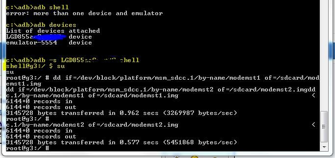

error: more than on device and emulator
steht, den Befehl
Code:
adb devices
eingeben.
Werden dann mehrere Geräte aufgelistet, muss beim Aufrufen das entsprechenden Gerätes das angegeben werden:
z.B. mit
Code:
adb -s LGD855ae0ae0007 shell
danach wieder weiter mit
Code:
adb shell
su
dd if=/dev/block/platform/msm_sdcc.1/by-name/modemst1 of=/sdcard/modemst1.img
dd if=/dev/block/platform/msm_sdcc.1/by-name/modemst2 of=/sdcard/modemst2.img
viel Erolg :rolleyes2:

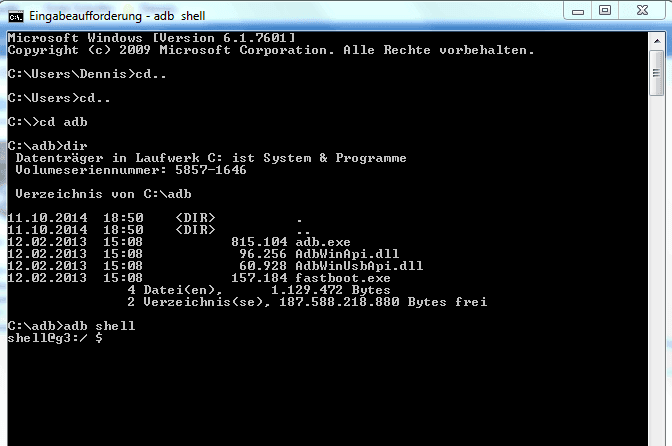

wollte es jetzt auch mal nach deiner Anleitung probieren (sicher ist sicher :biggrin:), aber irgendwie klappt das nicht oder ich stelle mich zu blöd an :confused2:
LG Mobile Treiber sind installiert und adb ist einen Ordner auf C:\
in den gehe ich rein (G3 ist mit PC verbunden, USB-Debug ist an, in SuperSU ist adb shell auf immer erlaubt) und gebe adb shell ein (siehe Bild) und bekomme dann diese komsiche Meldung und dann geht er nicht weiter.
Wer einer woran das liegen könnte?
Anstatt gleich
Code:
adb shell
erst einmal nur
Code:
adb
und dann den Befehl
Code:
adb shell
eingeben
Code:
su
weiter mit enter
Code:
adb shell su dd if=/dev/block/platform/msm_sdcc.1/by-name/modemst1 of=/sdcard/modemst1.img
enter
Code:
fertig
