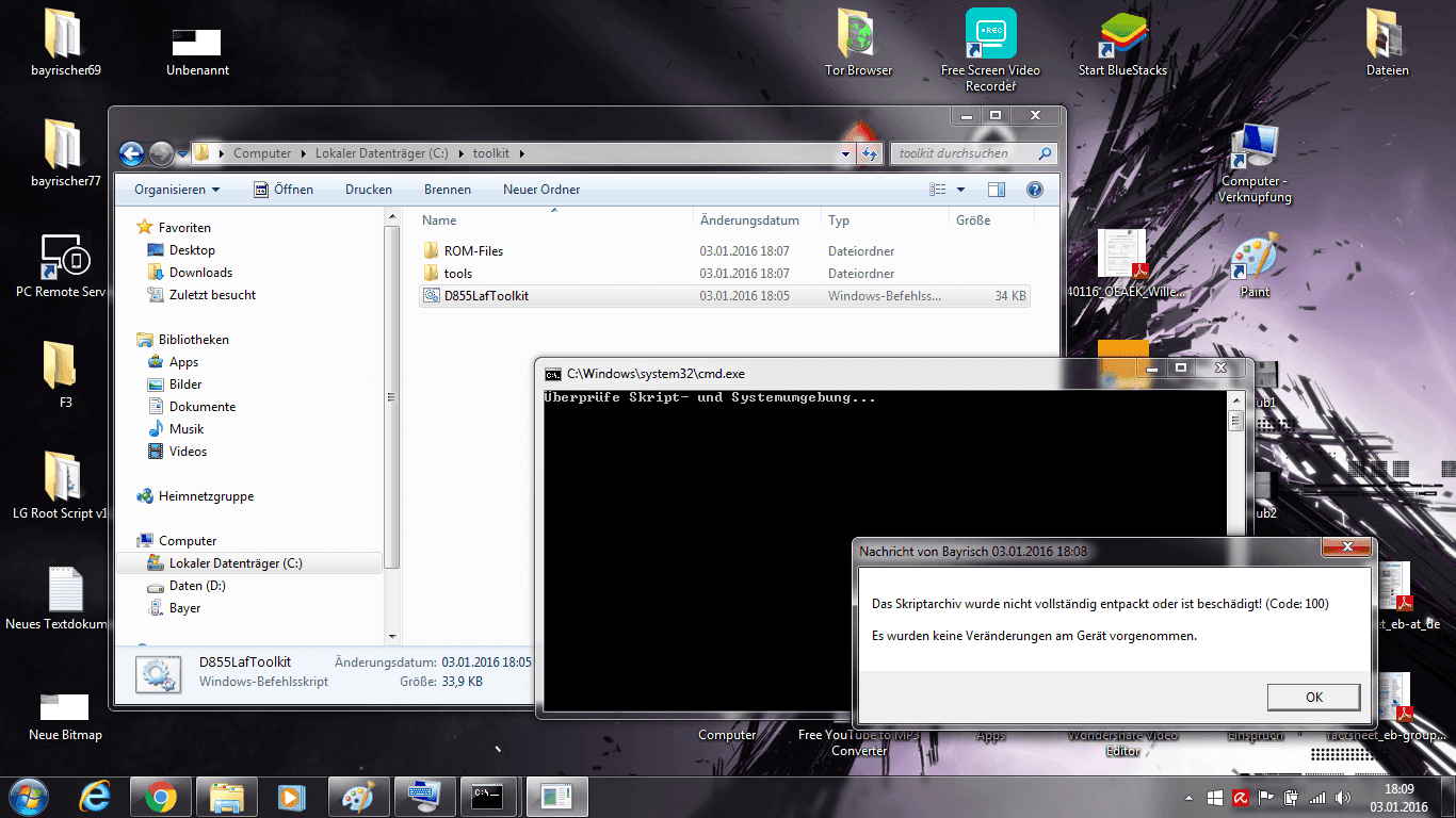

lacarus91,
so wie ich das sehe versuchst Du das Script im Archiv auszuführen. Entpacken, dann klappt es.

hmmm ....
Oh mann.
Ja bitte neuen Ordner erstellen und alles aus dem toolkit ordner raus kopieren. Du hast das Kit nicht entpackt

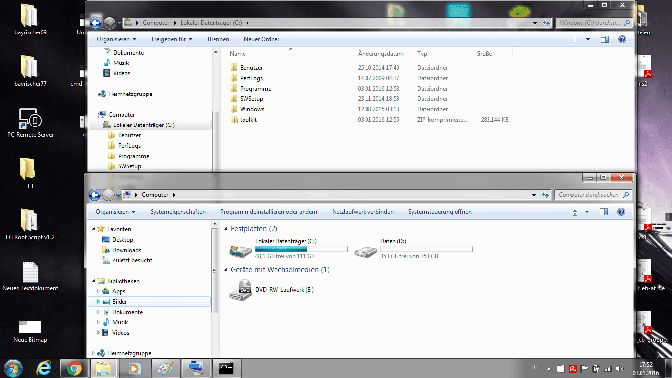

bin nun einen schritt weiter - aber jetzt schreibt er wieder etwas von etpacken - was meint der da genau ?
Lade bitte das rom Archiv neu runter und lösche deine vorhanden. Dann sollte es gehen
habe dann wieder dassselbe problem - bin auf den zip-ordner gegangen und habe dann in meinen toolkit-rom ordner extrahiert ...
Den nicht entpacken
Du musst die Boot Partition weider herstellen,wenn du kein backup davon gemacht hast in TWRP dann musst du mit dem tool noch mal punkt 2 ausführen, das flashed dir die boot neu.
