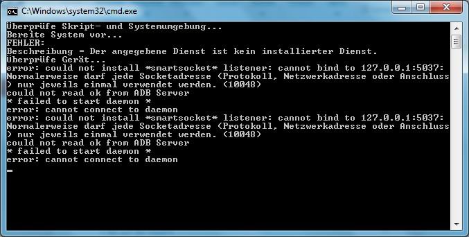

Bei mir läuft scheinbar einiges schief:
ADB kann auf deinem Rechner nicht starten. Hast du irgendeine Zusatzfirewall auf dem Rechner? Eventuell blockt die den Kommunimationsport zum Handy.
Die Windows-Firewall war an, aber es geht leider auch nach dem ausschalten nicht...

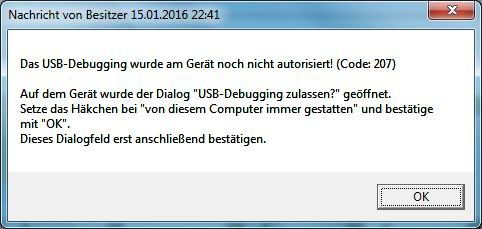

Nach Neustart ging es jetzt weiter, aber gleich die nächste Meldung... welches Gerät ist gemeint und es gab keinen Dialog "USB-Debugging zulassen":
Versuche auch einen Neustart des G3. Wenn du trotzdem nicht weiter kommst, schreib mich direkt an.

[doublepost=1452896630,1452894604][/doublepost]Hallo Phiber, hast Du meine Nachrichten bekommen?
[doublepost=1452900688][/doublepost]Jetzt hat es doch noch geklappt... ich hab ein paar mal debugging an und ausgeschaltet, bis der Dialog dann plötzlich am Handy kam und ich bestätigen konnte. Rest hat super geklappt!! 1000 Dank! :thumbup:
