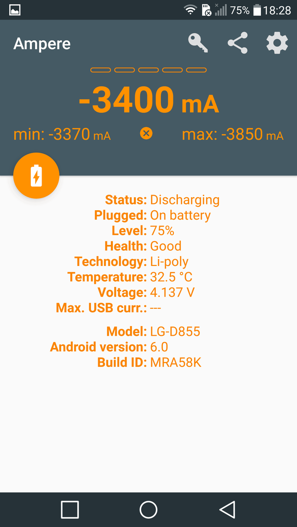

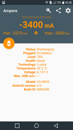

ich glaube irgendetwas stimmt mit meinem G3 nicht. Das Ding fühlt sich im Standby wie ein Handwärmer an.
Besonders die runde An-Aus Taste ist heiß. Vermute, dass der Snapdragon in diesem Bereich werkelt. Und aufladen tut es auch irgendwie nicht richtig.
Hab schon das Handy komplett wipe mit twrp durchgeführt und nochmal geflasht.
Ich melde mich heute später nochmal.
EDIT:
Habe einige Test durchgeführt mit unterschiedlich USB Kabeln und Netzteile. Und die Werte sind die gleichen.

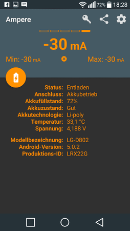

Als Referenz habe ich mein altes G2 genommen. Sind die Werte normal oder ist beim flashen was schiefgegangen?
Hat sich erledigt. Mit passenden Xposed Module konnte ich viele Apps Einfrieren, Autostartrechte entziehen und in den Hibernatingmodus verschieben.
Ampere musste Cache geleert werden, damit die Werte wieder richtig angezeigt werden.

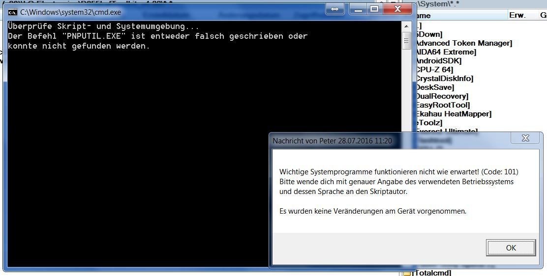

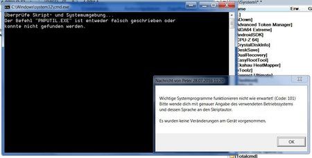

ich erhalte eine Fehlermeldung Code 101
Ich hab Windows 7 Prof 64 bit
Was tun?
MfG
Ich glaub, die Meldung hatte ich auch mal. Da hatte ich sie original 21a aus dem Verzeichnis mit der 21c ersetzt, anstatt die 21c nur dazu zu packen. Weiß ich aber nicht mehr genau.
VG Pamel
Bearbeitet von: kingoftf - Grund: Direktes Zitieren ist unnötig, Grüße kingoftf
@Spot.Zwei
Wie dein Screenshot zeigt, fehlt auf deinem Rechner die "pnputil.exe". Normalerweise ist die unter "C:\Windows\System32" zu finden.
Überprüfe deine Systemdateien oder nutze einen anderen Rechner.
Was tun?
MfG
Hast du das Tool direkt vom Explorer aus gestartet oder vom total Commander oder ähnlichem?
Reaktionen: Phiber2000

st@@tz schrieb:
Was tun?
MfG
Das war der richtige Tipp. Danke Euch!
