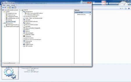

Im Fastboot-Modus ist folgendes Gerät im Geräte-Manager zu sehen:
Wenn das Windows den Treiber nicht sauber lädt, das Gerät im Geräte-Manager entfernen (Häkchen im folgenden Dialog setzen, Toolkit neu starten und dadurch Treiber wieder installieren lassen, dann erst Gerät wieder einstecken). Alternativ einen anderen USB-Port probieren oder kurz an einen anderen Rechner ausweichen.

Nun folgendes: nacktes Win 32 oder 64: Das Gerät konnte nicht gefunden werden! (Code:201)
Im Gerätemanager alles o.k.
Deine Beschreibung deutet auf deaktiviertes USB-Debugging hin. Wenn es nur Treiberprobleme wären, würdest du das im Geräte-Manager sehen.

Erledigt. Die Autorisierung vom USB-Debugging war nicht abgesegnet - das war auch schon alles.
Autorisierung zurückgesetzt, Toolkit gestartet, diesmal richtig gedrückt, fertig.
