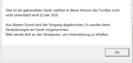

Ein LG G3 D855 habe ich mit deinen Programm ohne Probleme gerootet. Das Zweite will nicht. Es kommt bei Punkt 1 immer folgende Meldung:
LG G3
D855
V20H-228-01
Welche Infos brauchst Du noch?
Das Gerät wurde einem Hardreset unterzogen.
Was mache ich falsch?

Bitte die Inhalte der Textdateien im Ordner deviceInfo posten.
Wow,
das ist aber flott.
LG-D855
D85520h
V20h
VDF
Kann es sein das ich diesen Ordner hätte leeren müssen oder wird er überschrieben?
Nein! Habe es versucht, Infos der Dateien bleiben gleich.
LG
pitjespitjes
Das Gerät ist in jedem Fall kompatibel.
Lass mir 30 Minuten. Vodafone-Branding ist noch nicht auf der Kompatibilitätsliste der v2.01.
Update:
Erledigt - v2.02 ist online.

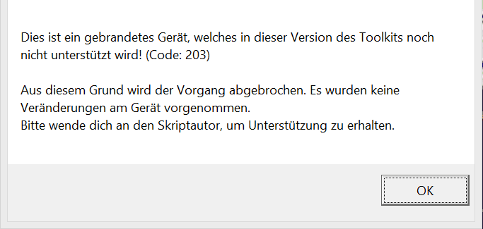

Guten Morgen,
danke für Deine Hilfe. Leider kommt der gleiche Fehler 203 Branding immer noch.
Deviceinfo lautet wie oben:
LG-D855
D85520h
V20h
VDF
Kannst Du vielleicht noch einmal nachschauen ob in der V2.02 die richtige Datei enthalten ist?
Lieben Dank
pitjespitjes
Update:
Da hat sich mit dem Vodafone-Branding ein kleiner Fehler in die Branding-Prüfroutine der v2.02 eingeschlichen.
Das ist in der v2.05 gefixt.
