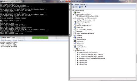

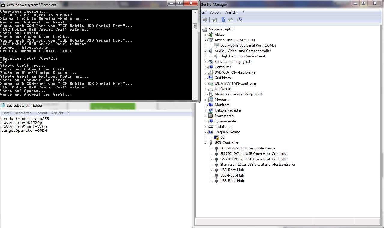

Ich hab das Problem, dass das Tool nicht weiter macht und auf Antwort wartet. Zuerst dachte ich, ok, vielleicht liegts ja an meinen Einstellungen etc. Also...Back to basic und mal eben die v20p komplett neu geflasht. Hatte vorher die 20H drauf. Aber auch hier komm ich nicht weiter. Anbei noch ein Screenshot mit den ganzen infos, die ich habe. Mein LG steht jetzt nach gefühlten 30 Minuten immernoch im DL-Modus. Neustart etc. alles durchgeführt (auch Laptop, Treiber neu installiert usw.)
Bisher keine besserung.
Anmerkung: Beim Flashen auf die 20p mit dem LGFlashTool 2014 musste ich den vorgang bestimmt 40 mal wiederholen, bis mir das Tool 100% übertragen hat. Das Problem hat wohl auch das G2 gehabt beim flashen. Immer 2-3 % übertragen, dann kam eine ASSERT Meldung auf dem Smartphone. Danach eben der Abbruch. Und alles wieder von vorne. Vielleicht hilft ja die Info. Wie gesagt. Mein LG ist jetzt absolut "jungfräulich", nicht mal das Google-Konto eingerichtet.
Das Problem liegt in diesem Fall am G3.
Zu deiner Anmerkung: Ja - das LGFlashTool ist nicht das stabilste - geschweige denn zuverlässigste.
Dazu gibt es aber leider immer noch keine Alternativen oder jüngere Versionen.
Zum Toolkit: Die neue Version 3.00 ist raus!
Phiber
Reaktionen: Stephan2912

Erst mal recht herzlichen Dank für die kompetente Hilfe gestern, Phiber.
Leider muss ich dir sagen, dass auch das zurücksetzen auf die 10e mit TOT und flashen auf die 20p zu keinem Erfolg führte (ENTER, leave) und ich war wieder im DL.
Mein G3 hat wohl tatsächlich ne Macke.
Ich werds die Tage noch auf meinem Desktop PC versuchen, evtl liegts ja auch an meinem Lappi.
Naja, Sei's drum. Auf jedenfall leistest du verdammt gute Arbeit. Und von deiner Support-Einstellung könnte sich so manch großer Hersteller ne Scheibe von dir abschneiden.
In diesem Sinne....fröhliches Rooten :)
Stephan2912 schrieb:
..Mein G3 hat wohl tatsächlich ne Macke...
Es ist bei dir definitiv ein Fehler an der Gerätehardware vorhanden. Allein dein Akkuverbrauch, von dem du berichtet hast, spricht schon eine eindeutige Sprache.
Lass das unbedingt noch während der Garantiezeit reparieren!

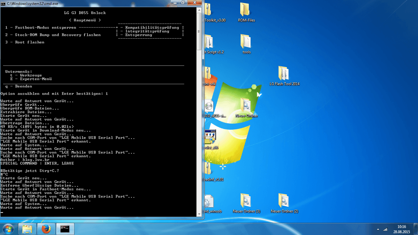

bei mir bleibt es immmer im fastboot modus hängen und es geht nix mehr
Ein wenig genauer bitte...
Bei welchem Punkt steckst du fest? Sind im Geräte-Manager nicht korrekt installierte Geräte zu sehen? Welches Betriebssystem?
Du kannst, wenn sich wirklich nichts tut, das Gerät übrigens gefahrlos neu starten (einfach kurz den Akku herausnehmen).
Phiber
also es bleibt hängen an dem punkt wo er ins fastboot boottet handy ist im diesesn fastboot modus aber im cmd steht immer warte auf gerät wenn ich im geräte manager gucke ist bei portable geräte stehst da g3 aber mit so nem gelben dreieck dran ahh und ich hab windows 7
Schon klar. Schritt 1 oder 2? Welches OS?
