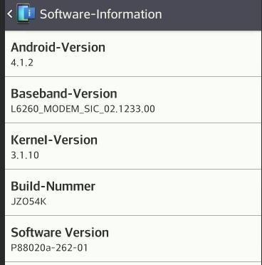

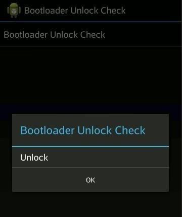

Bootloader ist offen P880 262-01 :)
Anleitung wie oben, jedoch konnte ich im TMP-Ordner die Datei odm_reserved nicht öffen, ich konnte die Datei aber kopieren/löschen und dann bearbeiten.
warscheinlich keine schreibrechte im system Verzeichnis gegeben :)
