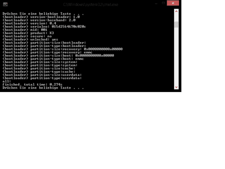

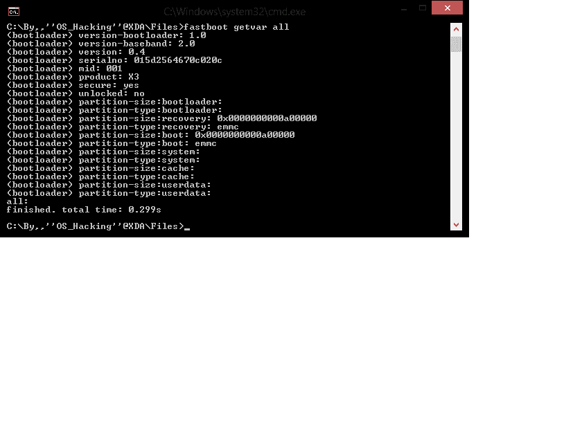

Wie bekomme ich unter CM 10.1 was ich nu drauf habe das Hidden Menü?
Mache ich jetzt die befehle
adb reboot bootloader
fastboot getvar all
Kommt das: Bild 1
@Agamemmnon
Füre ich das script aus kommt das: Bild 2
Was stimmt den nu?
CWM 6.0.3.1 und CyanogenMod CM10.1 [offiziell] funktioniert super!

nbock97 schrieb:
also All in One tool ist NUR für euro xxx , mit dieser methode sollte es eigentlich gehen! sonst evtl. mal manuell probieren...
Gesendet von meinem LG-P880 mit der Android-Hilfe.de App
Falsch... Bei meinem 262-000 ging's auch... :D
Wenn du CM 10.1 drauf hast würde ich sagen Bild 2:D

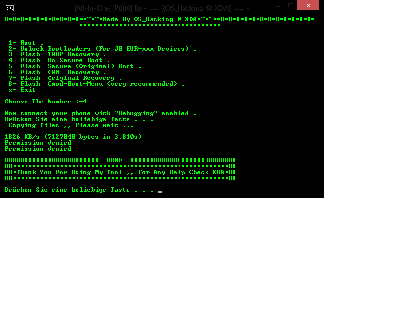

Wenn ich versuche mit dem [All-In-One][P880] Tool die Option 4 zu flashen kommt:
Ich habe die unsecure boot garnicht geflasht, ging auch ohne.
Gesendet von meinem LG-P880 mit Tapatalk 2
Benny100 schrieb:
Ok und wie sieht es mit dem Hidden Menü aus?
Ich habe CM 10.1 noch nicht geflasht, deswegen weiß ich nicht ob com.lge.hiddenmenu überhaubt dabei ist.
Ich weiß nur wie man in die Developer and Performance settings aktiviert.
