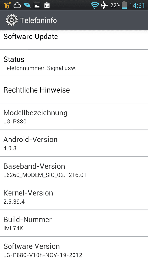

Also ich blicke da noch nicht so recht bzgl. "unlockbare Software" durch. Ich verwende gerade Xubuntu 12.04.
Hat mein P880 eine problematische Software bereits installiert und woher bekomme ich diese "unlockbare Software" oder ist gemeint, dass diese "unlockbare Software" bereits installiert ist und eine bestimmte Version haben muss?
Ich finde den "LG Software-Modus mit PC" am Handy nicht.
Das habe ich:
Device: LGE LG-P880
Android Version: 4.0.3
Build: IML74K
Details siehe Anhang.

Der Bootloader lässt sich nur unter 20x-Softwares öffnen, du hast mit 4.0.3 auf jeden Fall noch die 10h drauf, wie man an dem Screenshot erkennen kann! Also erst Updaten, dann öffnen ;)
Ich frage lieber blöd nach, bevor ich was falsch mache. Das habe ich schon gehört, dass ich JB brauche. Nur wie installiere ich das am besten bzw. was muss ich sichern? Meine persönlichen Daten können verloren gehen, das Handy ist neu und bis jetzt habe ich nur rumprobiert.
Kann ich das Update auf JB unter Linux machen bzw. was für ein Windows ist besser geeignet, XP oder Win7.
Wenn das Update nicht OTA gemacht werden soll, wo lade ich das runter und was brauche ich für Windows, wenn es unter Linux nicht möglich ist? Muss ich da bei Windows die LG PC Suite installieren?

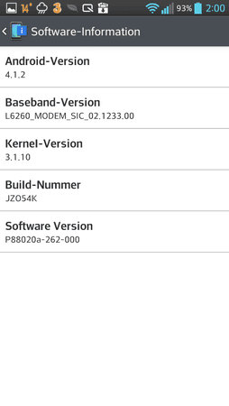

Ich habe mittlerweile unter XP die FW aktualisiert. Siehe Screenshot.
Code:
http://csmg.lgmobile.com:9002/csmg/b2c/client/auth_model_check2.jsp?esn="$IMEI"
OK "$IMEI" LGP880 ADEUWH 305KPUU743446 20130507 V20A_00 [url]http://csmgdl.lgmobile.com/swdata/WDLSW/LGP880/ADEUWH/V20a_00/V20A_00.kdz[/url] [url]http://csmgdl.lgmobile.com/swdata/WDLSW/LGP880/ADEUWH/V20a_00/V20A_00.kdz[/url] GLOBAL/GLOBAL N N EI GSM
Lt. Locked or unlockable? Please post your info - xda-developers sieht das nicht nach unlockbar aus. Das Handy stammt von Amazon in D.

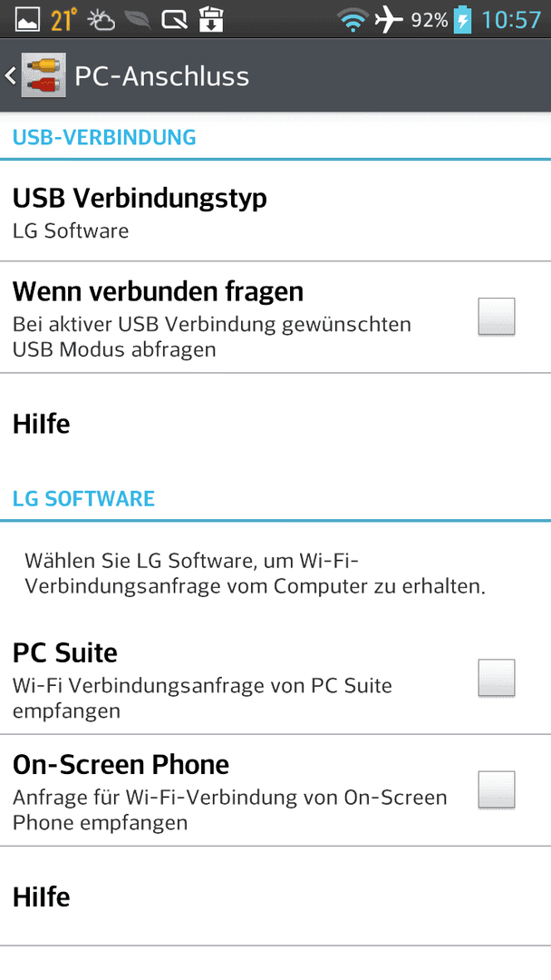

adb reboot oem-unlock
* daemon not running. starting it now on port 5037 *
* daemon started successfully *
error: device not found
Ich frage mich auch, wie das Handy ohne UDEV-Regel gefunden werden soll, aber gut könnte ja sein.
Ist bei der Verbindungseinstellung am Handy auf irgendwas zu achten, zB schon vor das USB-Kabel angeschlossen wird? Ich bin am probieren.
USB Debugging in den Entwickleroptionen an?
LG-Software bei USB aus und dafür Akku laden bei USB, dann USB-Debugging ein und es klappt bis zum reboot mit adb, doch dann ist es mit dem offiziellen Unlocking vorbei.
