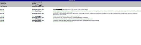

Hab mal mit dem LG Chat getippselt ...
Siehe Anhang
Reaktionen: phynix5800
Very intresting! LG Deutschland kann sichs also auch nicht erklären, das lässt hoffen :D.
