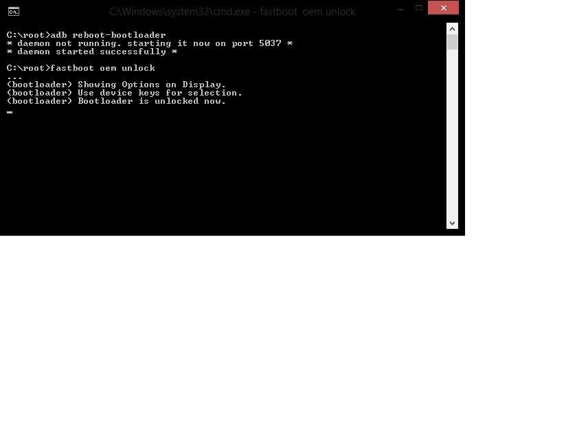

Gerade nochmal getestet und so sieht es bei mir aus.
Wartete 40sec dann akku raus aber bootloader ist locked.
Und nach dem ersten befehl sollte ja das da stehen kleine Schrift "... is ready (kahm bei mir nicht)

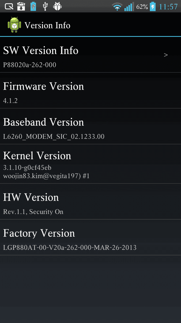

Selbe bei mir :/
Habe auch die 262.000
Ich führe 1 Unlock.bat aus Handy startet neu -> Unlock permission denied
Habt ihr root?
Gesendet von meinem LG Optimus 4X HD mit der Android-Hilfe.de App
ja, ich habe root
(Selbe bei mir :/
Ich führe 1 Unlock.bat aus Handy startet neu -> Unlock permission denied)
Tony
Jup mit root alles ok.
