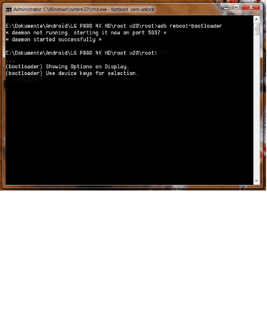

gebt nun den ersten Befehl ein, der lautet:
"adb reboot-bootloader" (ohne "")
und bestätigt mit Enter!
jetzt sollte es in etwa so aussehen:
Anhang 1 (wenn jemand weiß wie man das Bild hier einfügt bitte melden ;))
Wenn sich euer 4X neugestartet hat, wartet bis ihr das LG logo und oben eine kleine Schrift "... is ready" seht! (... = irgendwas)
(evtl. manuell neustarten (lange auf Anschalttaste drücken))

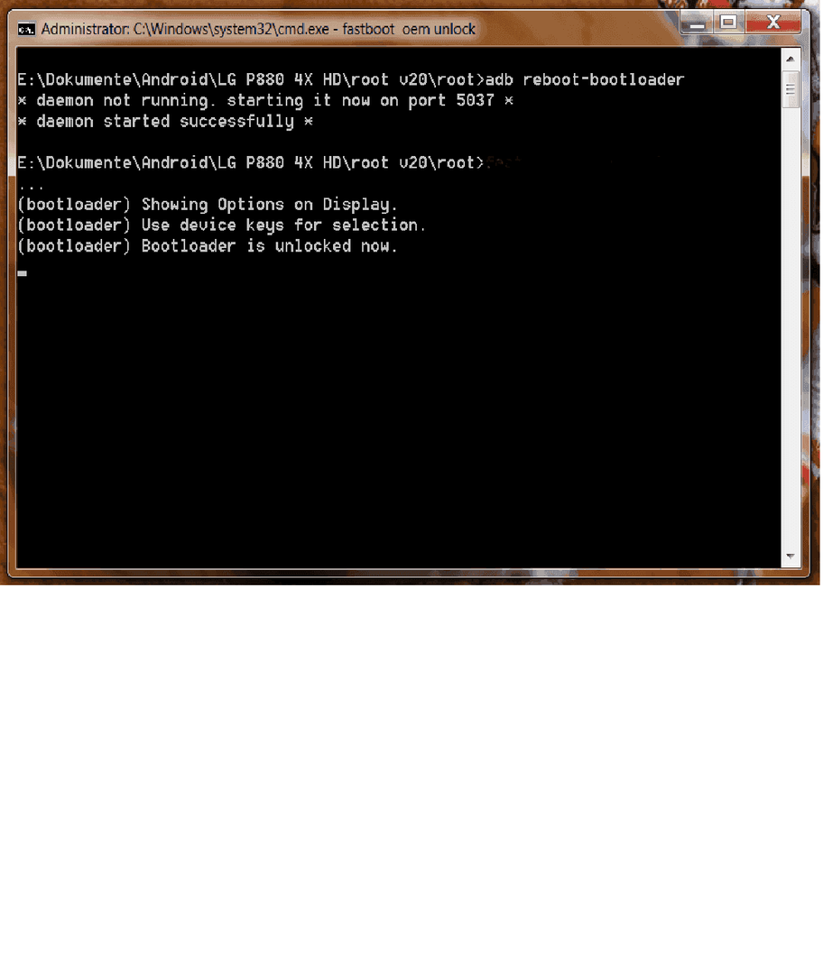

gebt nun den 2. Befehl ein:
"fastboot oem unlock" (ohne "")
das sollte dann so aussehen:
Anhang 2
jetzt sollten bei eurem 4X oben auf dem Display zwei Zeilen stehen die untere heisst "Unlock it" navigiert dort hin mit der Lautstärketaste "minus" (beeilt euch oder das Programm wird den gelockten Modus wählen und ihr müsst nochmal von vorne beginnen!!!)
nun müsst ihr nur noch etwa 30 sek warten um dann den akku zu entfernen & euer Handy neu zu starten
am PC sollte das etwa so aussehen:
Anhang 3

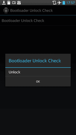

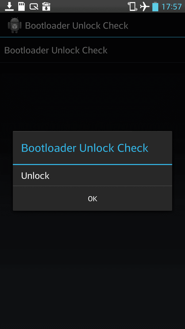

Nun könnt ihr mithilfe des Service Menüs (Telefon: 3845#*880# eingeben) unter Bootloader sehen ob er auch wirklich offen ist! Wenn dort Unlock(ed) steht habt ihr es geschafft:)
sollte nun so aussehen:
Anhang 4
