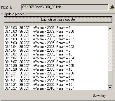

Hallo
Ich komme ohne Akku nicht in den Software-Upgrademodus, aber mit Akku funktioniert es.
Verschiedene USB-Ports habe ich auch probiert, immer das Gleiche.
Also habe ich mit Akku die Beschreibung Schritt für Schritt befolgt, aber ich bleibe mitten drin hängen. Keine Ahnung mehr.
Habe mal eine Grafik angehangen.

GalaxyROM schrieb:
Ich kann bestätigen, das oft der Backup mode kommt, in so einem Fall einfach nochmal und nochmal probieren bis es klappt, manchmal braucht das schon 10 versuche
ja liegt glaube ich an der Umstellung wie man in die Recovery reinkommt.
CMW usw.: Vol - und Power gedrückt halten bis es Neustartet
Standard Recovery: Vol - halten Power drücken (dabei Vol - weiter halten bis Recovery erscheint)

djtw09 schrieb:
Hallo

Probleme beim flashen sehe ich nicht auf dem Bild - ist ja auch nur der kleine Auszug des Logs (glaube aber es geht bis 210 oder so)
1. Nochmal jeden Schritt überprüfen (Screenshots vergleichen) Modem aus? Enabler on? usw.
2. Kdz nochmal flashen - Akku drin lassen und laufen lassen
3.Wenn nicht erfolgreich nochmal die .kdz runterladen / flashen / USB wechseln
irgendwann klappt das auch bei dir

Ich habe gefühlt alle beschriebenen Methoden probiert und ja, ich habe auch die 20c probiert. Hier ist halt nur der Screenshot mit der 20b.
Der Log bleibt da stehen, wie es die Grafik zeigt, auch wenn ich länger warte.
Jetzt kann es wahrscheinlich nur noch am XP-System liegen. Ist mir zwar schleierhaft, weil ich ein Win7 (32 Bit System) auch schon probiert habe.
Neues Flash-Tool hatte ich auch schon.
Wenn das Flash-Tool nach 10% stehen bleibt und nicht mehr arbeitet, dann ist das Handy wohl endgültig gebrickt. Afro hat das Problem schon gehabt - sein Handy ist unbrauchbar, weshalb er zum LG G3 gewechselt ist...
Reaktionen: djtw09
So eine Befürchtung habe ich auch.
Ich habe eh IMEI Probleme und ich konnte bisher auch keine anderen Rom's flashen. Die Einzige, die funktioniert, ist Jellyfish.
handy scheint wohl gebricked zu sein meiner meinung nach sollte man das kdz update wenn möglich vermeiden, da sehr leicht fehler auftreten können die irreperabel sind.
