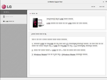

da mein P880 nun verkauft wird wollte ich die Stockrom wieder drauf flashen.
Leider hab ich schon das erste Problem, den nach der Installation des LG Support Tools (Installations Datei aus dem Startthread), strahlt mich dieses Fenster im angehängten Bild an.
Woran könnte das liegen, kenne das eigentlich nur wenn irgendeine Schriftart fehlt.
Das OS mit dem ich den Vorgang durchführen wollte ist WIN7 64bit.
MfG

Noch nie gesehen, bis jetzt hatte hier auch noch kein User dieses Problem meines Wissens... Vielleicht mal an einem anderen PC probieren?

Nur so eine Idee: Hast du denn die Stock schon drauf?
Das LG Tool funktioniert ja nur mit der Stock.
Reaktionen: mark264
@ Afro.
Hab es jetzt mal mit meinem Laptop versucht, und siehe da dort wird alles richtig angezeigt.
@stevehh
Daran kann es nicht liegen, es ging ja nur um die Installation des LG mobile Support Tool und denn danach auftretenden Anzeige Fehler.
Also Punkt 3 in der Anleitung des Startpost.
Zu diesem Zeitpunkt ist das P880 ja nicht mal mit dem Rechner verbunden, also dürfte die Rom egal sein (momentan noch CM11).
Richtig sind die schon bekannten Treiber/Hardware inkompallibitäten, vielleicht erbarmt sich ja nochmal einmal der Programmierer und passt die Treiber an neuere Hardware und Betriebssysteme an.
Hatte das Bild oder zumindest die ganzen Fragezeichen übrigens auch schon mal, bei irgendwelchen Treiberaktionen.
So, kurze Rückmeldung, hat nun alles Funktioniert, Stock Rom ist wieder drauf.
