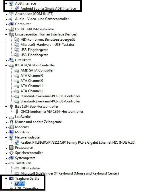

Hast Du nach Punkt 3 (Handy über USB anschließen) im Gerätemanager von Windows nach gesehen, ob das Smartphone als ADB Device korrekt vorhanden ist? Wennn das Gerät abet ein Ausrufezeichen hat, dann muss dafür jetzt der beiliegende Treiber installiert werden. Erst dann ist der Zugriff auf das Smartphone möglich.
Ist das korrekt so?

Das sieht soweit eigentlich gut aus.
Vielleicht stört da die Firewall oder ein Anti Viren Programm.

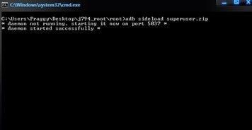

ok, jetzt hab ich alles nochmal neu installiert, mit diesem Ergebnis
Sagt euch das irgendwas?

Hallo zusammen, Problem gelöst :)
Es lag an der abd.exe, die hab ich mit dem Taskkiller beendet und siehe da... es ist gerootet...
