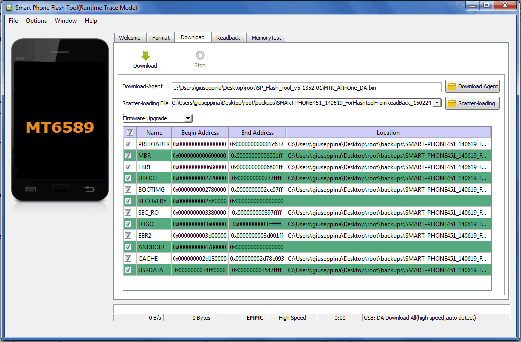

Zeige mal den Screenshot vor dem Drücken des download Buttons.
Achte dabei darauf, dass alle Zeilen vollständig erkennbar sind.
Die neuen EBR Files müssen natürlich entpackt sein.
Siehe anbei.

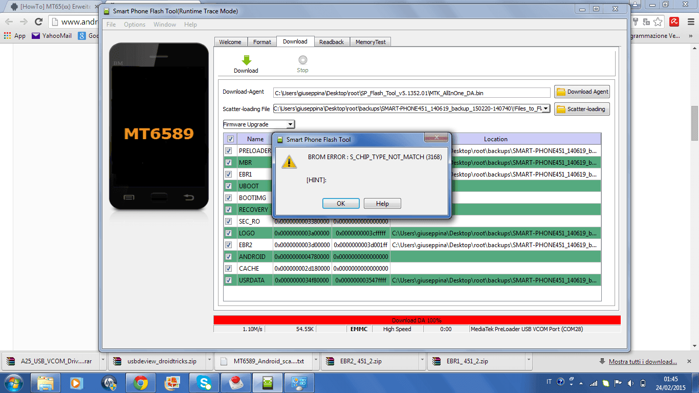

habe ein problem bei mir kommt immer diese fehlermeldung was soll ich jetzt tun... :(
Steht doch da.. Die Scatter-Datei meldet einen anderen SoC als das SPFT findet.
Welches Telefon und wie heißt Deine Scatter-Datei?
Wobei ich gerade sehe, daß Du Images angeklickt hast, die nicht geladen wurden (Beispiel Sec_ro)
@blitzur: Hast Du meine Anleitung verstanden?
Zum Flashen mit der Option "Firmware upgrade" und den von mir gemoddeten Files sind ALLE Files erforderlich.
Bei Dir fehlen doch welche.
Sollten diese Einträge nicht komplett gefüllt sein, dann gibt es diese Files unter den im Scatterfile aufgeführten Namen nicht. Durch Doppelklick auf die Spalte im fehlenden Fileeintrag kann man dann das File suchen oder andern.
Also neues Spiel, neues Glück.
