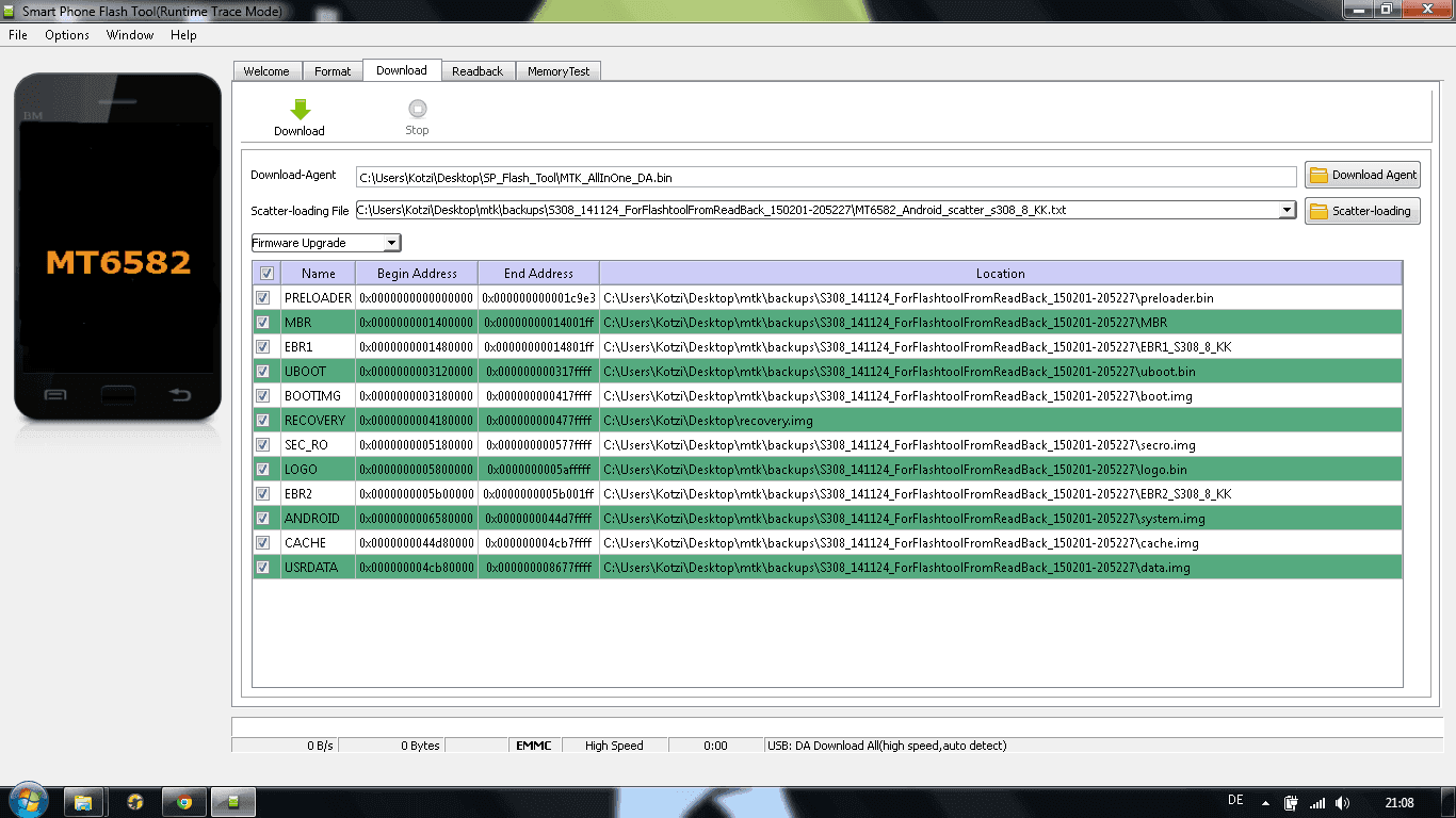

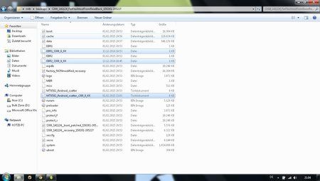

ich bin nur unsicher was 3.1 angeht. Mein Tel ist weder gerootet noch hat es nen CWM-r drauf. Ich habe mein Tel im system menü gestartet und backup user data to sd durchgeführt. Zum anderen Tipp 5 komplett abgearbeitet.
Ich hab mal nen paar screenshoots angehängt was sagt ihr dazu?
Zu sehen ist einmal das mtk verzeichnis in das die EBR´s, sie scatter und die cache mit user data von 3.3 eingefügt wurden. Cache und user waren voher nicht drin. Desweiteren ist die recover datei eingefügt die mir ORA netterweise zur verfügung gestellt hat.
Im Flashtool musste ich die ebr´s ändern und die uboot zufügen.
Wie siehts mit meiner Verständnisfrage aus? :)
-DANKE
Sieht gut aus.... nur bitte mit der Option "Firmware upgrade" anstelle von "download" arbeiten.
Das einzige was mich im Moment irritiert ist die Größe Deines zurückgelesenen data.img.
Mit welcher Blockgröße hast Du zurück gelesen? (wie groß ist Dein interner Telefpnspeicher jetzt?
Soll heißen, Du wirst wahrscheinlich dann ein default data.img aus dem Standard ROM genommen haben.
Tipp wiederhole den Read back und nutze dabei als Blockgröße den Startadresseneintrag Deines FAT Bereiches in der Scatterfile. Dann verlierst Du max. den Inhalt des Telefonspeichers, den Du ja vorher auf dem PC gesichert hat. Das funktioniert, solange die Größe des data.img nicht => 4GB ist.

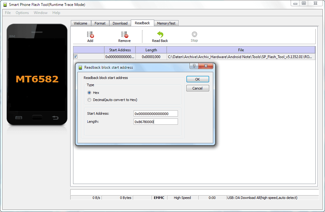

Bei Deiner Art liest Du eine usrdata.img (also interner Telefonspeicher) und cahce.img eines "fremden" ROMS zurück.... un im anderen Fall behältst Du alles von Deinem Phone.
Nein schon alles richtig verstanden...
Also dann den Read back so:
Lenth: 0x86780000

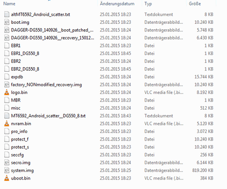

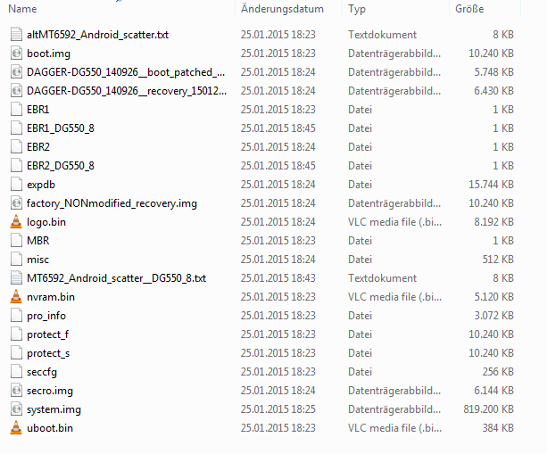

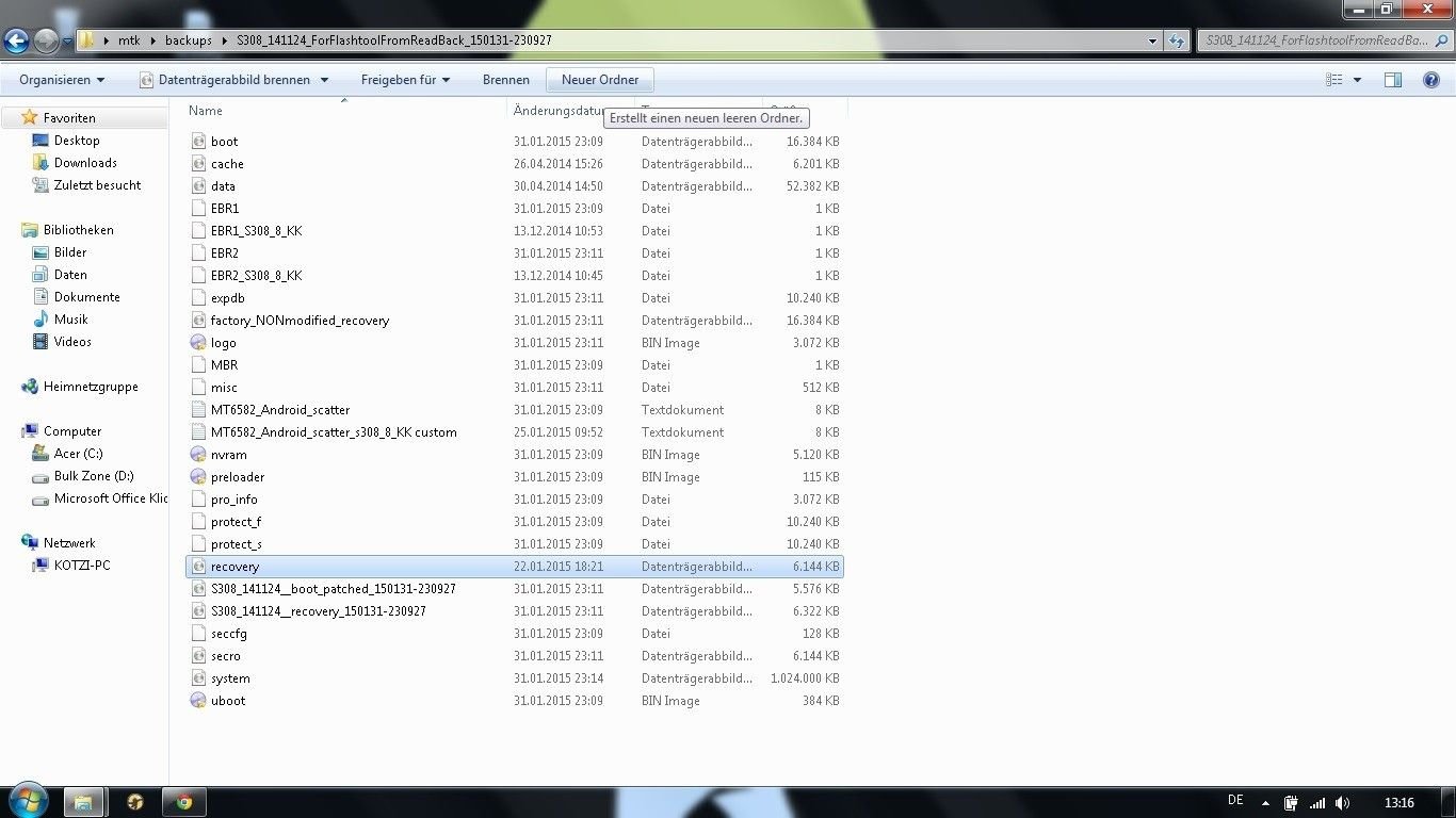

Soooo, ich habe nun nocheinmal ganz von vorn begonnen um auf nummer sicher zu gehen. -Gute Übung ;)
-Also SD gesaved
-Telefonspeicher über usb gesaved
-Speicher übers Systemmenü userdata backup auf sd gesaved und auf den rechner gespielt
-Tipp5 komplett durchgespielt mit readback mit Oras/deiner lenth angabe, und mit Oras/deiner recovery die rom erstellt.
-8GB EBR´s und scatter runtergeladen und ins Backup Vezeichnis kopiert
-Flashtool geöffnet, EBR´s ersetzt, uboot eingefügt und Ora/deine recover eingefügt
Was sagt der Facharzt? :) dürfte doch so flashbar sein korrekt?
-Nochmal zu meiner Frage bzgl. der Speicheraufteilung die man ändert, kann man davon Nachteile haben bzgl. updatefähigkeit oä.?
o.B., Feuer frei
NaD schrieb:
...kann man davon Nachteile haben bzgl. updatefähigkeit oä.?
-- Nein.
-- Update: kommt darauf an, wie der Update kommt. Falls über ein installierbares update.zip, nicht. Bei Flashen nur system.img flashen
