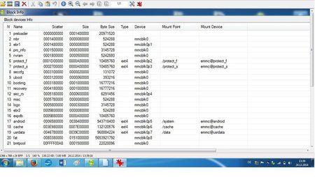

Hallo Ora,
Danke für die schnelle Antwort.
Hier das Screenshot vom Blockmapping des MTK DroidTools. Ich lege dir zur besseren Übersicht nochmal die drei Dateien im .ZIP Format ebenfalls bei.
  • STAR N9000 Note3 MTK6582.zip
@pavletaiii:
Du findest jetzt etwas für die Weihnachstbastelei.... in der Tabelle des Leitthemas
N9000 (MT6582)
Org:
interner Telefonspeicher: 968.884.224 Byte
Telefonspeicher: 5.653.921.792 Byte
Neu2GB:
interner Telefonspeicher: 2.147.483.648 Byte
Telefonspeicher: 4.475.322.368
Neu3GB:
interner Telefonspeicher: 3.221.225.472 Byte
Telefonspeicher: 3.401.580.544 Byte
Neu4GB:
interner Telefonspeicher: 4.294.967.296 Byte
Telefonspeicher: 2.327.838.720
Gesamt: 6.622.806.016 Byte
