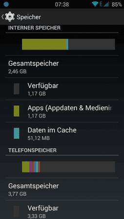

Tempra schrieb:
...Ora die 6GB geht nicht ...
OraAndroid schrieb:
1 ...Schau morgen nach...
Fehler im EBR2 behoben.
Der ursprüngliche Beitrag von 09:38 Uhr wurde um 10:36 Uhr ergänzt:
@Petteri: habe fertig... (komme heute in Haar vorbei, lade die da ab....:p)
THL W200C MT6592
Org:
Telefonspeicher: 2.147.483.648 Byte
interner Telefonspeicher: 4.591.714.304 Byte
NEU4G:
Telefonspeicher: 4.294.967.296 Byte
interner Telefonspeicher: 2.444.230.656 Byte
Gesamt: 6.739.197.952
Reaktionen: Petteri

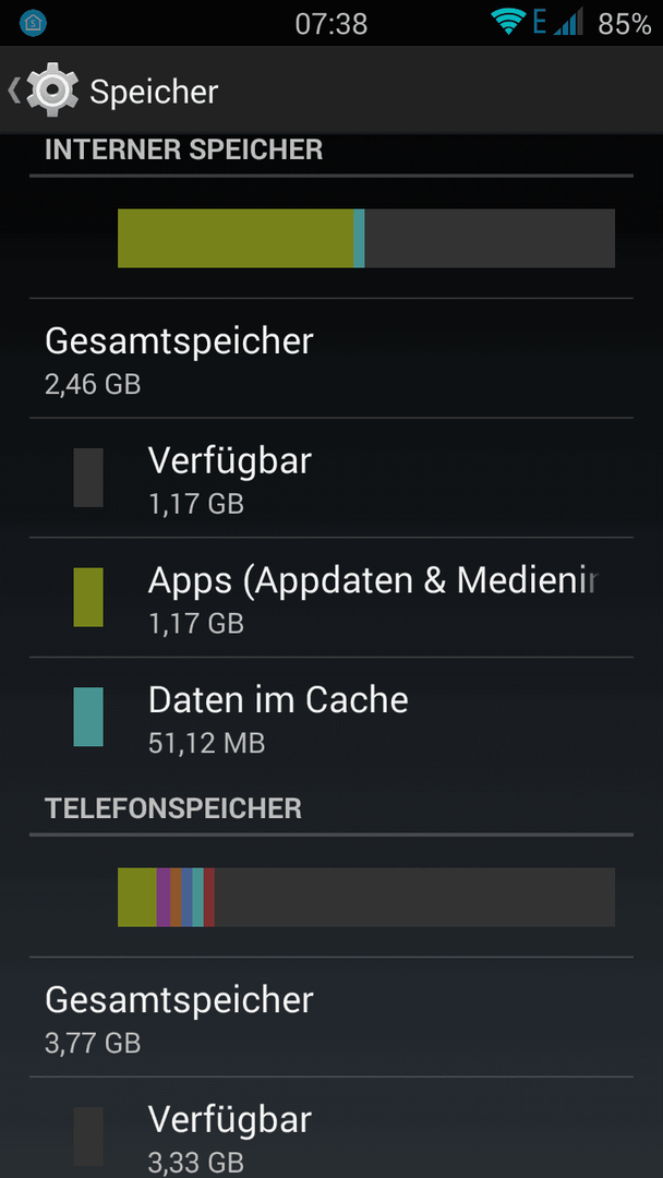

Du bist der beste, das muss ich gleich nachher mal testen! Aber wenn, dann musst Du nach Zamdorf! :)
Du bist der beste! Jetzt ist genügend Speicher da! Danke Dir für die Mühen, funktioniert Tadellos!
Jetzt noch dass KINGZONE N3 LTE und alles ist perfekt! :)

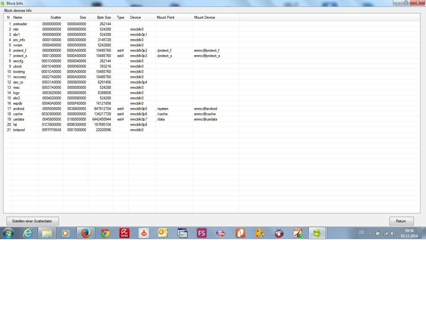

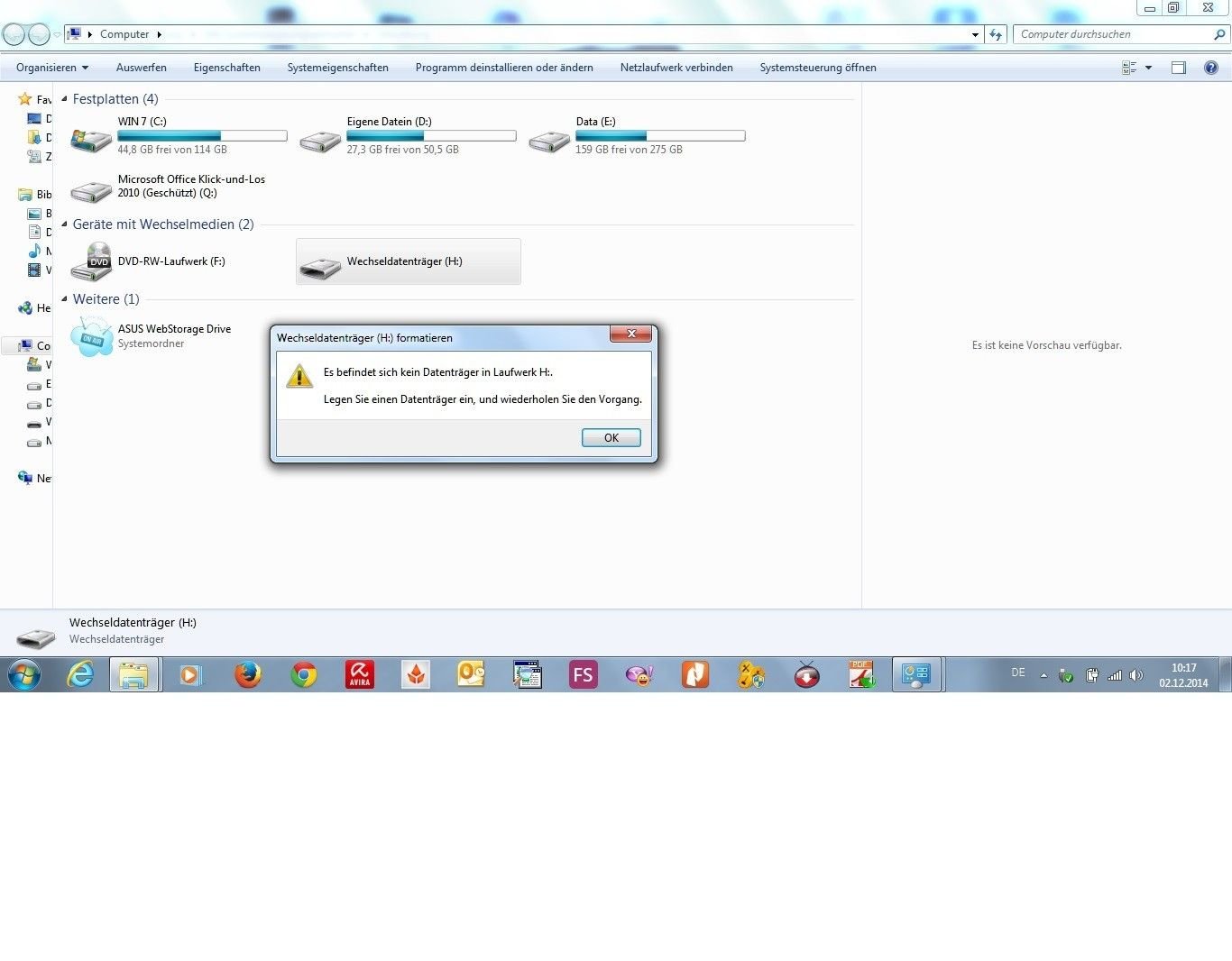

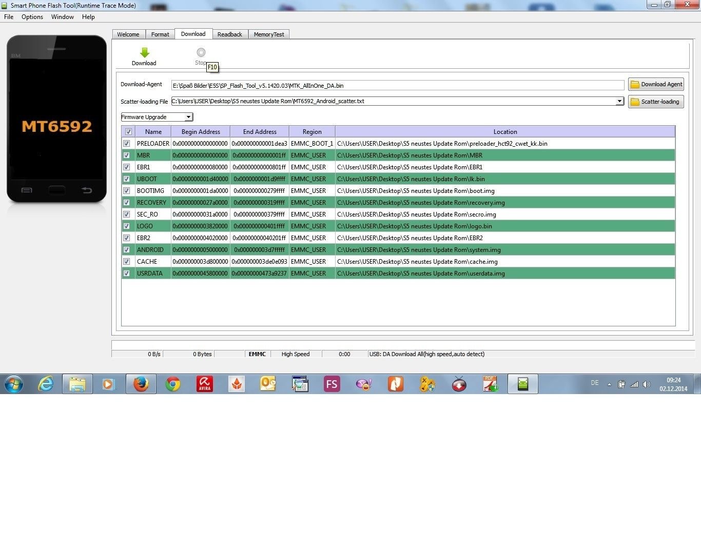

Tempra schrieb:
Ora geht immer noch nicht
Jetzt interessieren mich
  • der Screenshot vom MTK Droidtool Mapping nach Flash
  • der Screenshut vor dem Drücken der Downloadtaste mit vollständig aufgelösten Zeilen (so das ich die Fileeinträge erkennen kann)
  • das Scatterfile NACH dem Flashen und Formatieren des verblieben Fat Speichers
Wir müssen dem Problem auf die Spur kommen:(

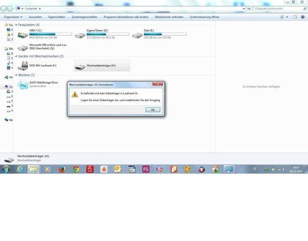

also Screenshots gemacht formatieren geht nicht häng mal alles an das du dir ein Bild machen kannst
  • MT6592_Android_scatter nach flash.7z
Ist alles genauso, wie gewünscht.
Interne Telefonspeicher = data = 6 GB
Telefonspeicher = fat = Rest nach Formatierung von H:
Wo hast Du jetzt ein Problem?

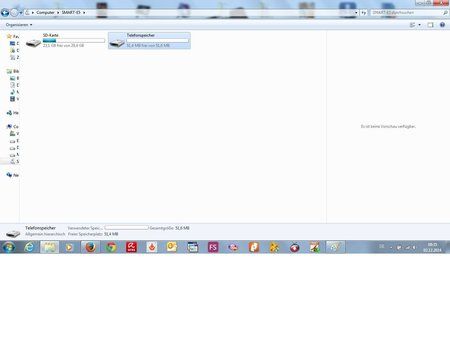

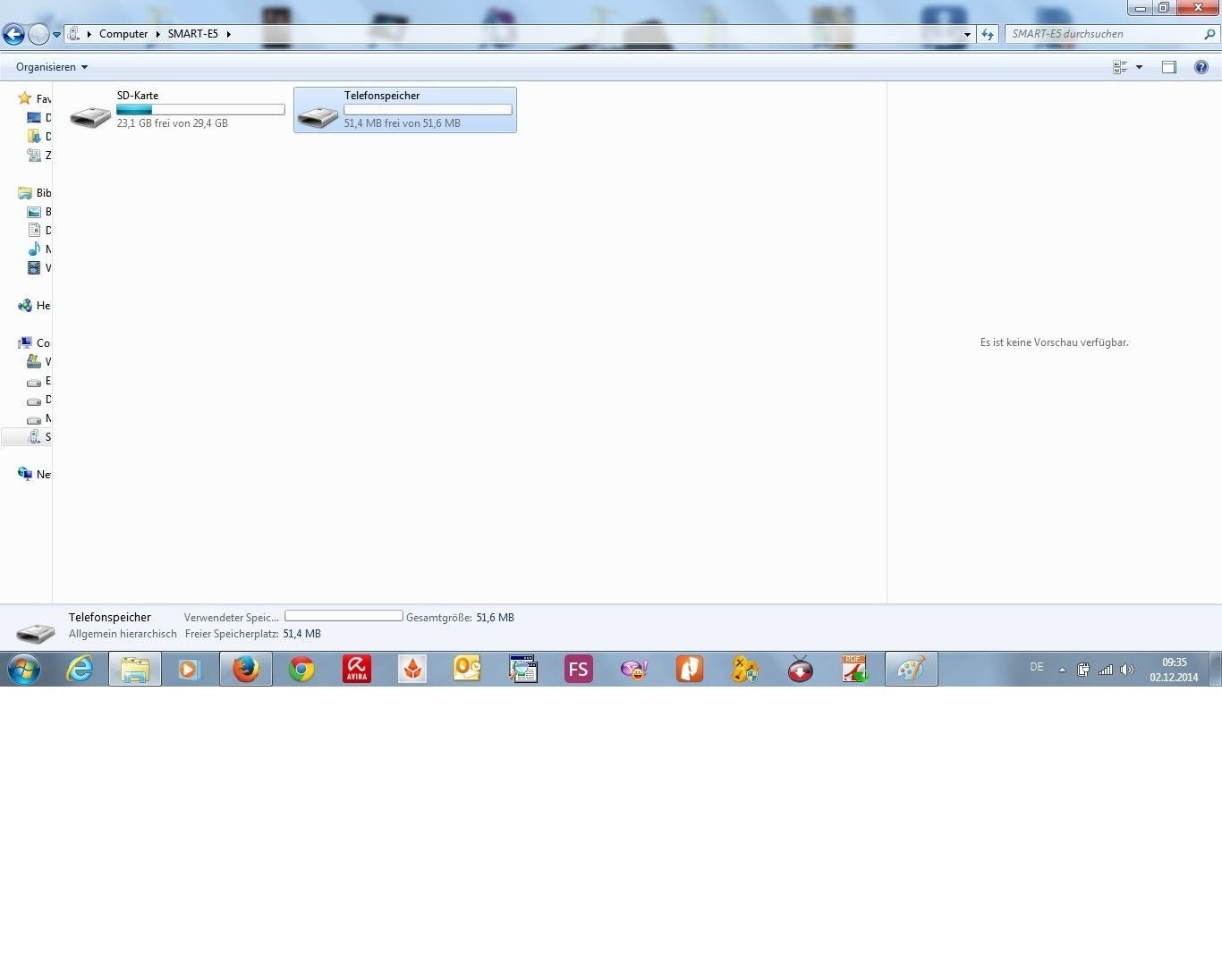

der Interne wird mir nicht mit 6 GB angezeigt sondern mit 1,14 GB gesamt und formatieren kann ich den nicht, hab dir ja das Bild dazu angehängt
Den interne Telefonspeicher kann man nicht unter Windows sehen und foramtieren, der interne Telefonspeicher hat ein ext4 Filesystem.
Am PC sieht man den Telefonspeicher und u.U. die ext. SD Karte.

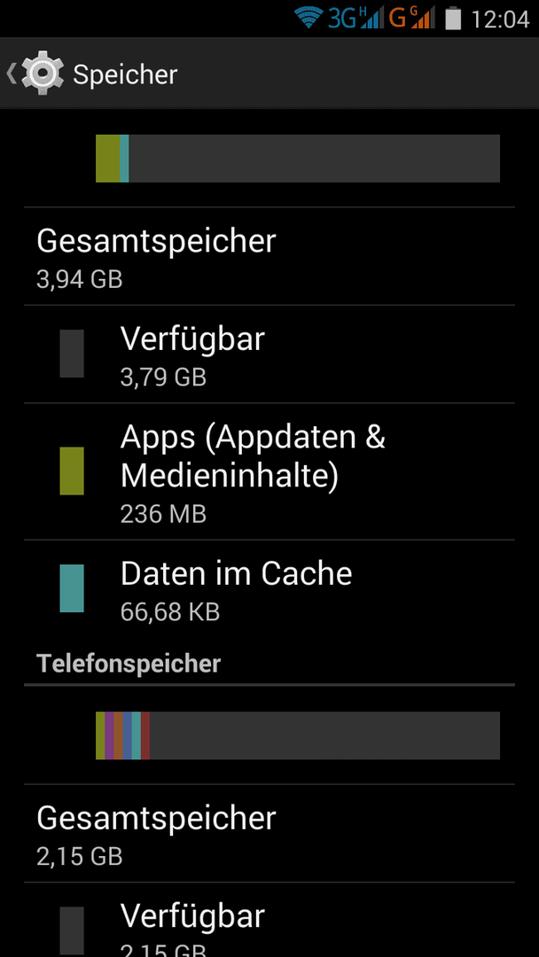

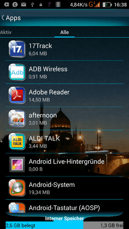

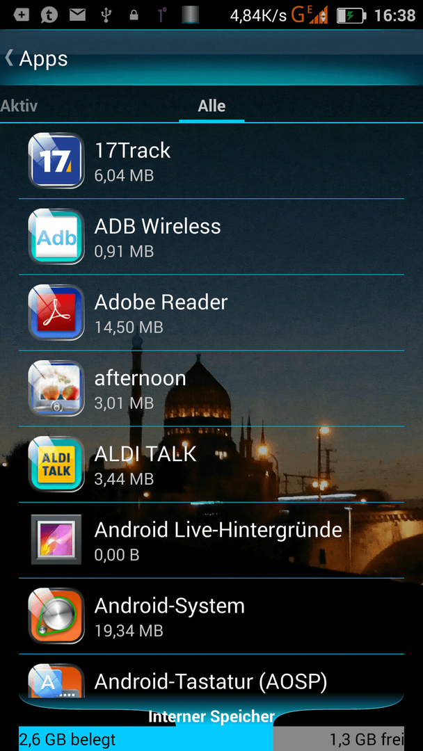

Sollte dieses Bild zeigen...
164 MB belegt 0,98 GB frei

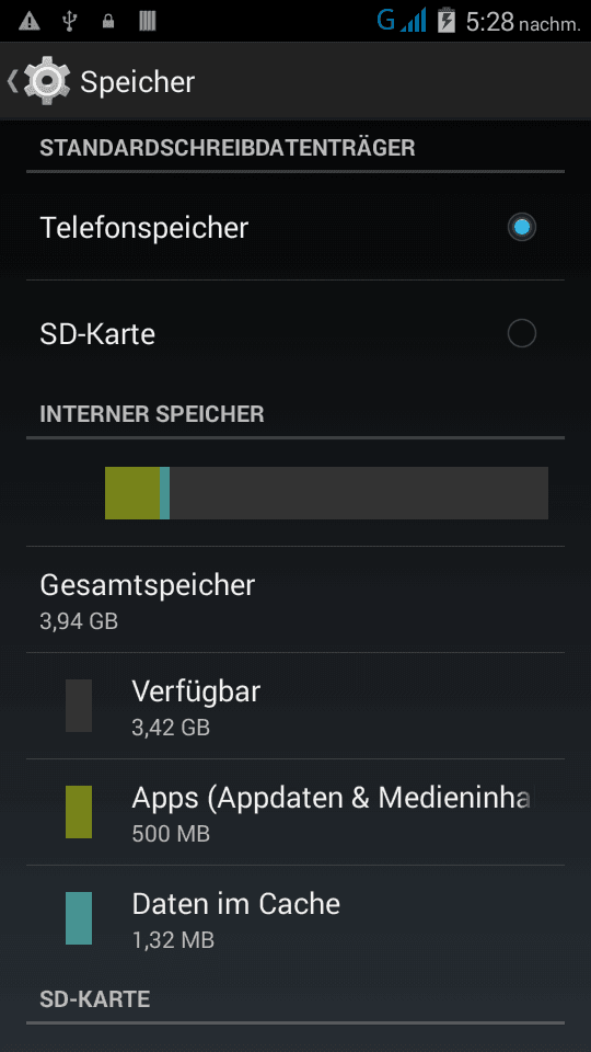

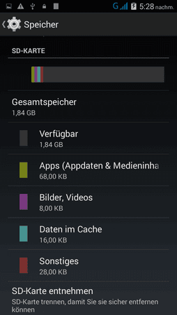

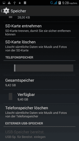

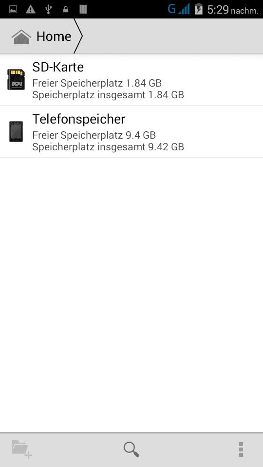

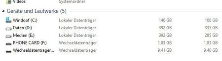

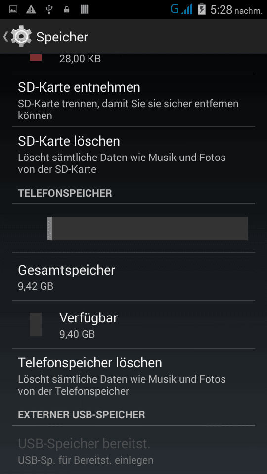

Hallo, muss auch anfragen bezüglich der Formatierung nach Speichererweiterung.
Handy ist ein Cubot S208 und nahezu nagelneu. Den Speicher internen Speicher habe ich nach Anleitung mit den zur Verfügung gestellten EBR1, EBR2 und scatterfile erweitern können. Anschließend Formatierung am Handy über format sdcard und mount sdcard. Irgerndwie habe ich den Eindruck die Speicherzuordnungen sind vertauscht. Bitte schau doch mal jemand in die screenshots ob ich da richtig liege und was zu tun wäre. Danke
Kann ich nicht verstehen...
Wenn es mit der 3 GB Version doch klappt?
Versuche mal folgendens:
-- Datensicherung
-- Formatieren mit SP Flashtool, mit Ausnahme des Pre_loader Bereiches (Standardeinstellung)
-- Flashen mit gemoddeten Files (noral mit Download)
Der ursprüngliche Beitrag von 20:06 Uhr wurde um 20:11 Uhr ergänzt:
hueykutscher schrieb:
...Bitte schau doch mal jemand in die screenshots ob ich da richtig liege und was zu tun wäre. ..
Auf den ersten Blick alles ok.
Nehme mal die SD Karte aus dem Handy und stelle diese Screenshots erneut rein. Und bitte auch das Blockmapping vom MTK Droidtool.

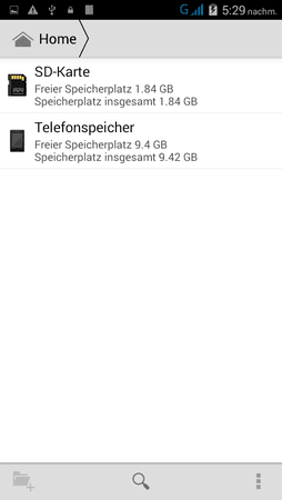

Hallo Ora ,
habe jetzt versucht beim neuen Smart E5S mit KitKat 4.4.2 den Speicher zu erweitern. 2Gb und 3GB fürs Efox e5 gingen bei meinem nicht . EBR1 und EBR2 bekommen bei der Datenaufbereitung schon Fehler und werden nicht aufbereitet.
Wäre nett wenn mir da so ne 3GB Erweiterung erstellen könntest.:thumbsup:
EBR1 - EBR2 und Scatter stell ich dir schon mal zur Verfügung.
LG Andy
  • Smart E5s KitKat4.4.2.zip
Die 3 GB geht Andy die mußt du nicht aufbereiten einfach flashen über Firmwareupdate , Userdata nicht vergessen. Das einzigste du kannst nicht mehr zwischen Telefonspeicher und SD Karte als Standardschreibdatenträger umstellen da nur noch der Telefonspeicher angegeben ist, weis nicht ob das so sein soll oder nicht
