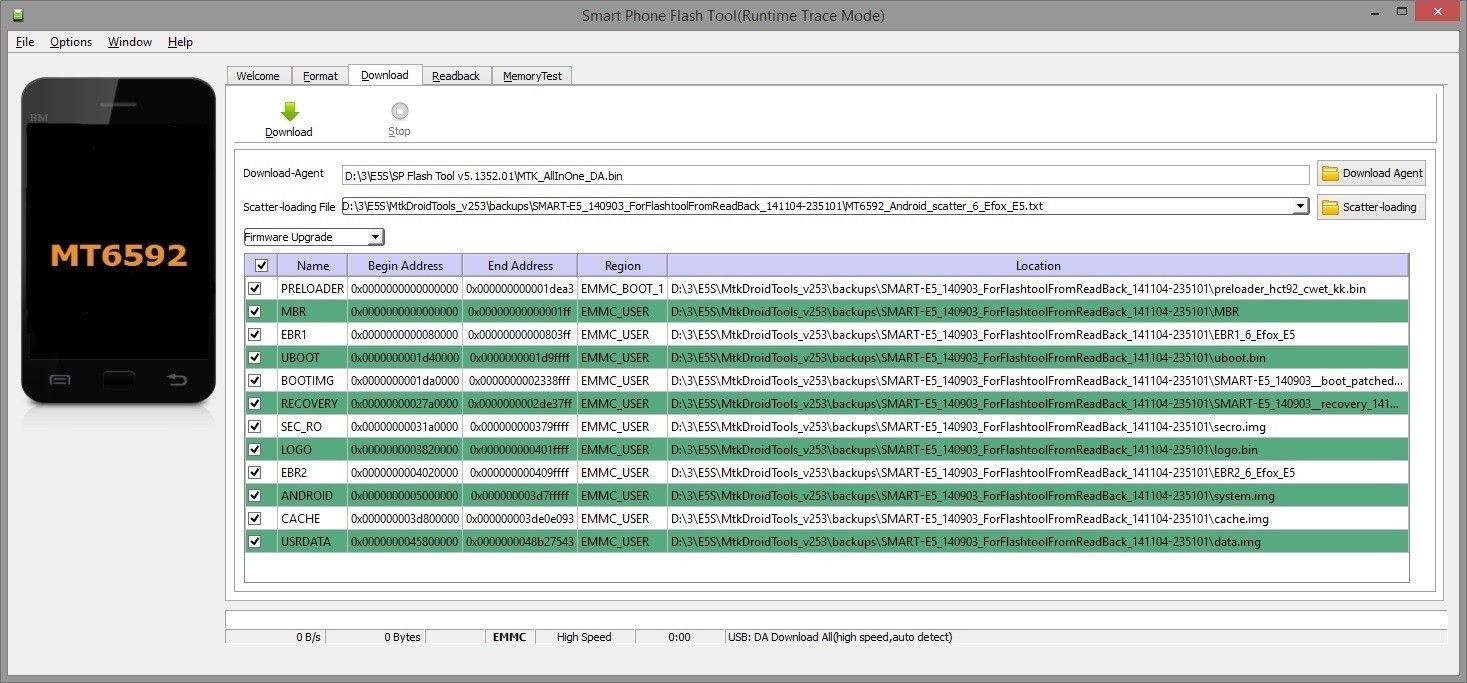

Ok hab jetzt die Preloder.img von dir ausgewählt.
Hier jetzt der Screenshot
P.S: macht es was das ich schon die Version E5-140903 habe?
Nein, ...
Dein Telefon geht gar nicht an, oder hängt beim Booten im Logo?
Warum nicht einfach die Firmware des Herstellers nehmen, wo alle Images definitiv richtig sind?
@n2k1: Der Grund ist doch aber ersichtlich, er hat eine komplette eigene Datensicherung inklusive seiner data und cache Files. Nur leider hatte er sich beim vermutlich beim preloader vertan.
Also im Moment hat er alles, für einen erfolgreichen Flash zur Verfügung. Der PRE_LOADER, den ich reinstellte war doch der richtige.
Es gibt aber gerade von dieser Firmware ein offizielles Image, wo alles korrekt drin ist, wo man keine Fehler machen kann.
Das wissen aber doch die Besitzer dieser Dinger besser als ich. Ich beschreibe beide Verfahren, mit/ und ohne Verfügbarkeit eines Stock ROM's.
Natürlich könnte er mit modifizieren Stock ROM (also Mischen von Stock, modded EBR's und Scatter und eingenen usrdata und cache arbeiten.
Wir sollten ihm aber jetzt aus seine Patche helfen und nicht zusätzlich durch unseres Zwiegespräch verunsichern.

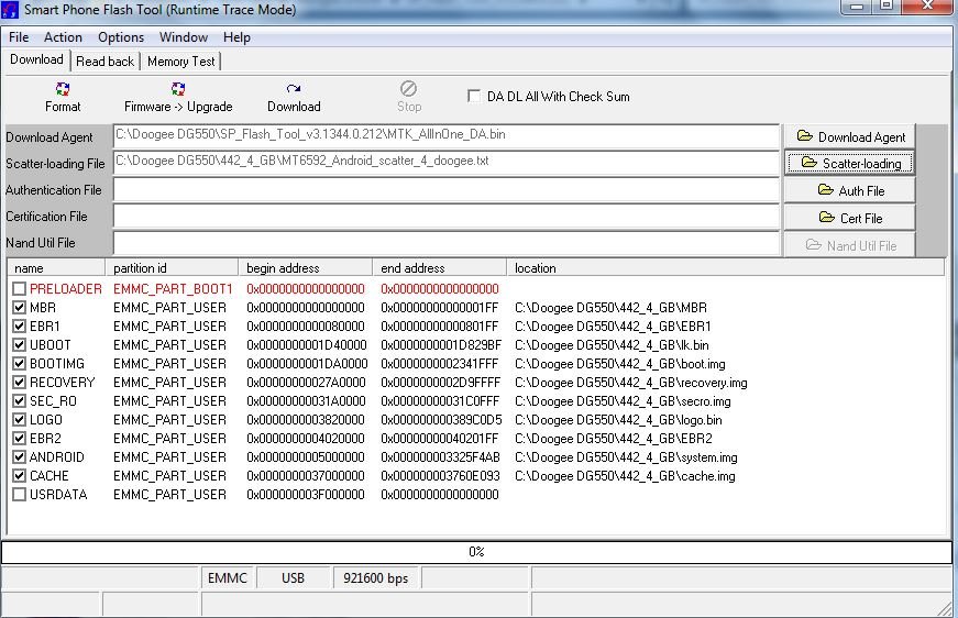

Bei der 4GB Version der Files ist Dir ein Fehler unterlaufen, glaube ich. Wenn ich die Scatter-Datei lade fehlen zwei Punkte in der Liste. Ich habe es als Screenshot angehängt.
Der Link zum Download der EBR2_4_doogee.zip zeigt auf die EBR1_4_doogee.zip. Mit ausprobieren habe ich die passende Datei gefunden, es ist also nur der Link nicht ganz ok.
Nochmal Merci. Finde ich echt super dass Du für mich gemacht hast.
Reaktionen: Ora
eigentlich kein Fehler, diesen Datensatz gab es schon und da sind die Filebezeichnungen andere gewesen. Hinweis: Doppelcklick auf leere Fileeinträge und man kann die Files aufpicken. Also den richtigen preloader und das (usr)data Image:)
