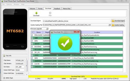

OK, ein Schritt weiter :p

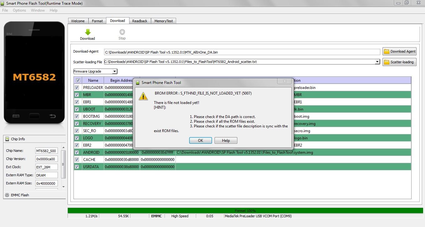

Hätte beinahe geklappt, wenn Du die Cache und Data Zeilen einfach noch mit den originalen oder halt mit dummy's (z.B. secro.img (bin) aufgefüllt hättest.
Doppelklick auf den leeren Fileeintrag.
Reaktionen: det-happy

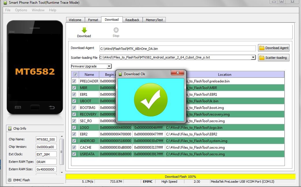

So, dann wollen wir nochmal alles Tipps beherzigen und mit neu gezogenen und neu entpackten Dateien ganz von vorne beginnen
Dann starten wir mal neu...

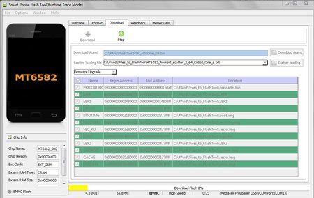

Öhm. Wie lange sollte das Gerät nun im Boot Screen festhängen? Doch nicht länger als 5 Minuten oder?
Irgendwie klappt da wat nicht, bin zurück auf Ursprung :p
Sollte eigentlich nicht länger als beim ersten Einschalten brauchen.
Ich sehe zwar, dass Du mit dem angepassten Scatter arbeitest, nicht aber die angepassten EBR's geladen hast!
In Deinem Fall dauert der Neustart schon etwas länger als sonst, da es ja ein Werksreset ist und data neu strukturiert wird.
