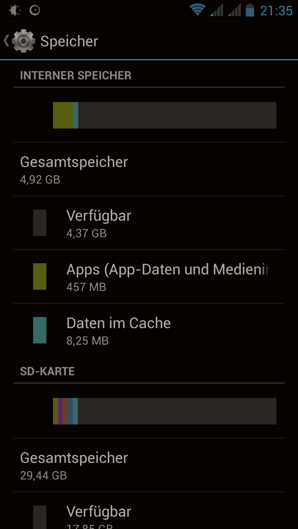

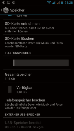

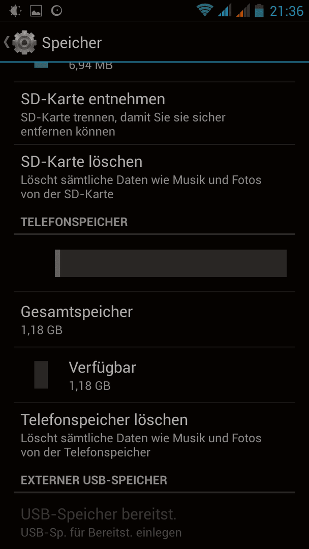

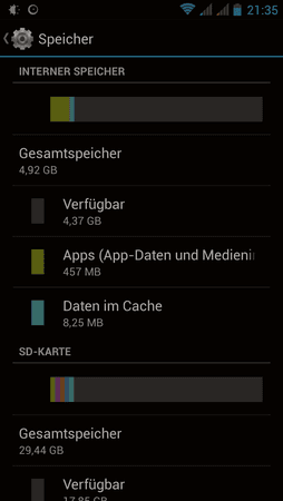

Guten Abend,
wollte auch noch mal kurz Rückmeldung geben. Kam heute endlich dazu umzupartitionieren und funktioniert wunderbar. Vielen Dank.
Gruß Mike

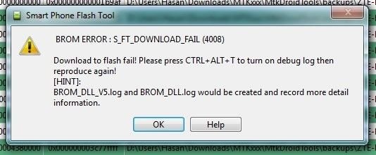

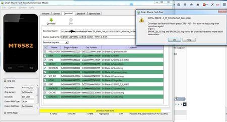

Hallo OraAndroid, habe heute versucht das scatter und EBR vom Darkmoon mit meinem gespeicherten image zu flashen jedoch erhalte ich die unten angefügte Fehlermeldung. Weißt du woran es liegen könnte? Danke.
1. Hast die EBR's zip Files auch ausgepackt und dann in Dein Archiv File des gesicherten oder vorhandenen Stock ROM's kopiert (da wo der Reset der img's liegen)
2. Hast Du zum Flashen dann auch das neue Scatterfile und die Zeilen der EBR Einträge so aktualisiert, dass dort auf die gepatchen EBR's gezeigt wird?
3. Wenn nein, dann wiederhole den Versuch
3.1. Wenn ja, bitte stelle die Fehlermeldung einschließlich des SP Flashtool Bildes mal als Screenshot hier rein.
Hallo OraAndroid, ich habe nochmals versucht zu flashen jedoch ohne Erfolg. Den Screenshot füge ich bei. Kann es sein, dass das system.img beim readback fehlerhaft ausgelesen worden ist?

ayvazhzf schrieb:
... Kann es sein, dass das system.img beim readback fehlerhaft ausgelesen worden ist?
Ich vermute eher, das data...
Schaue mal bitte in die Log Files.

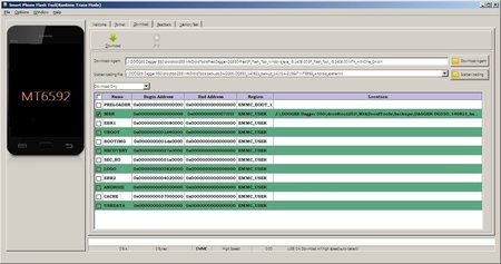

Hallo OraAndroid,
Kenne mich halt nicht mit Foren so aus.
Entpackt, Na klar. Auch schon mit umbenennen und alle sonstigen Möglichkeiten versucht, das Originale Backup funktioniert nur nicht mehr wenn die drei Dateien drin sind.
Also genau nach Anleitung.
