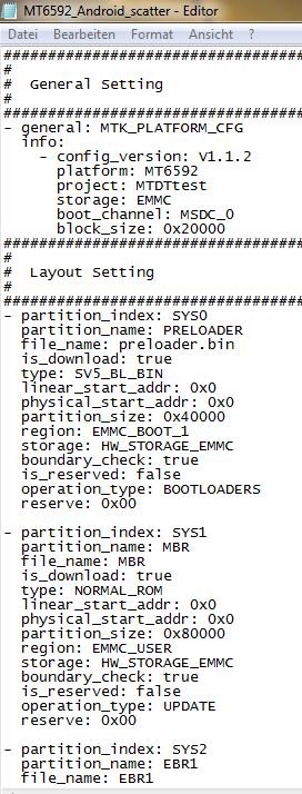

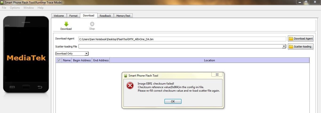

Ja die Scatter lässt sich öffnen, hier die beiden Screenshots von der Scatter (Beginn) und von der Fehlermeldung aus dem Flashtool.
Mit den Originaldaten konnte ich das Cubot X6 flashen. Die Fehlermeldung kommt erst bei den von dir veränderten Dateien.

UncleSam_35 schrieb:
... Die Fehlermeldung kommt erst bei den von dir veränderten Dateien.
Was ja auch verständlich ist.
Es gibt in Deinem Verzeichnis in die Du das veränderte Scatterfile und die EBR's bringst, sicher ein check File (config.ini).
Bitte benenne dieses File um (config.ini.old).
Super, es hat funktioniert.
DANKE DANKE DANKE

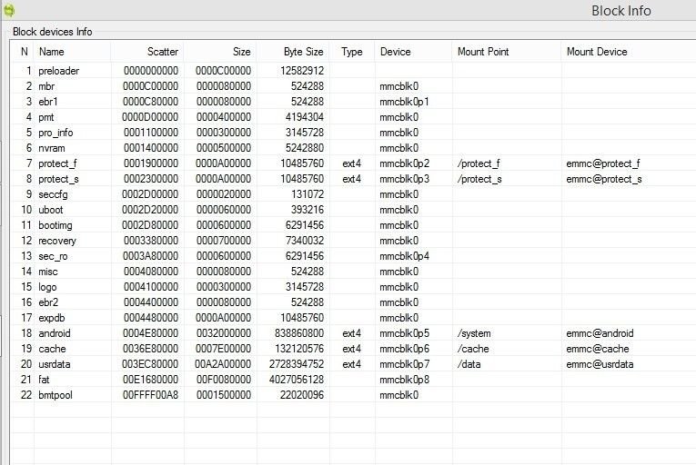

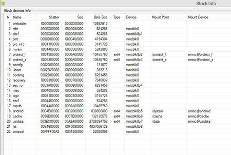

Stelle mal bitte das aktuelle Mapping vom MTK Droidtool als Screenshot hier rein.
Meinst Du das unten?
ok, 1,29GB sollten bleiben....:)
Viel Erfolg
Hattest Du schon mal umpartitioniert? Interessant ist das 7MB große Recover.img:)
