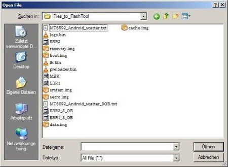

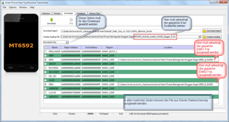

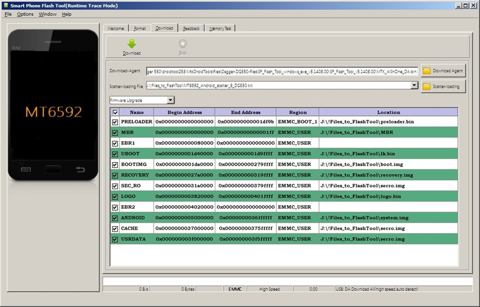

- Kopiere die 3 neuen und angepassten Files in das Verzeichnis Deiner Datensicherung.
- Wähle das im Bild dargestellte Scatterfile
- Schalte die richtige Option "Firmware upgrade" ein
- Durch Doppelklick auf den Fileeintrag der entsprechenden Zeile der Sektion wählst du dann die gepatchten EBR's aus
- Danach vervollständigst Du wiederum durch diesen Doppelklick die restlichen noch nicht gefüllten Zeilen mit den Files aus Deiner Datensicherung (oder eben des Stock ROM's)
Bitte starte den Flasvorgang erst dann, wenn Dir das Vorgehen klar ist. Frage lieber noch einmal nach:)

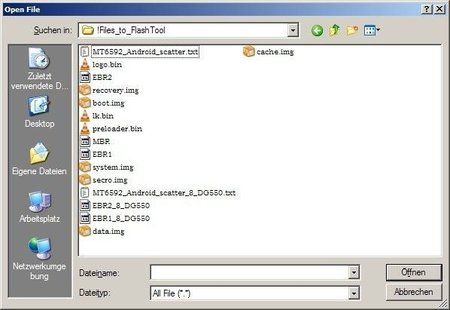

auch einfügen der Dateien EBR1_8_GB funktioniert nicht, die Zeilen bleiben leer. Noch ne Idee?

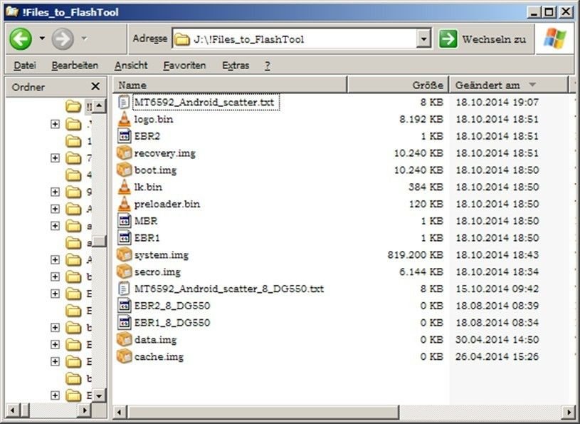

Wie in Bild 2 der Ordner Droidtools- backups- files to flashtool.
Bild 3 ist das Ergebnis mit den in dem Ordner vorh. Original- backupdateien, auch die cache und data gehen nicht.

Ich habe auch dafür nur eine Erklärung.
- Das data.img und cache ist größer oder gleich 4GB. Dann hättest Du aber schon mal aufgebohrt:)
Du nutzt schon die aktuellste Flashtool Version?
Versuche mal für beide das secro.img zu wählen.
Falls das auswählbar wäre, wäre das gleichbedeutend mit einem Werksreset.
Solltest Du aber vorher eine Custom Recovery Sicherung von Data anfertigen, wenn Du nicht das erneute Installieren Deiner Settings und Apps machen willst.
PS. Achte bitte darauf, dass man im SS auch den Filenamen erkennt und im Explorer Fenster die Filegröße.
hab ich gemacht, secro gehen, EBR´s bleiben weiter leer.

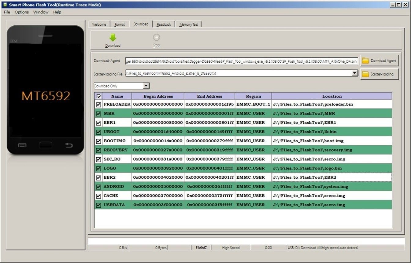

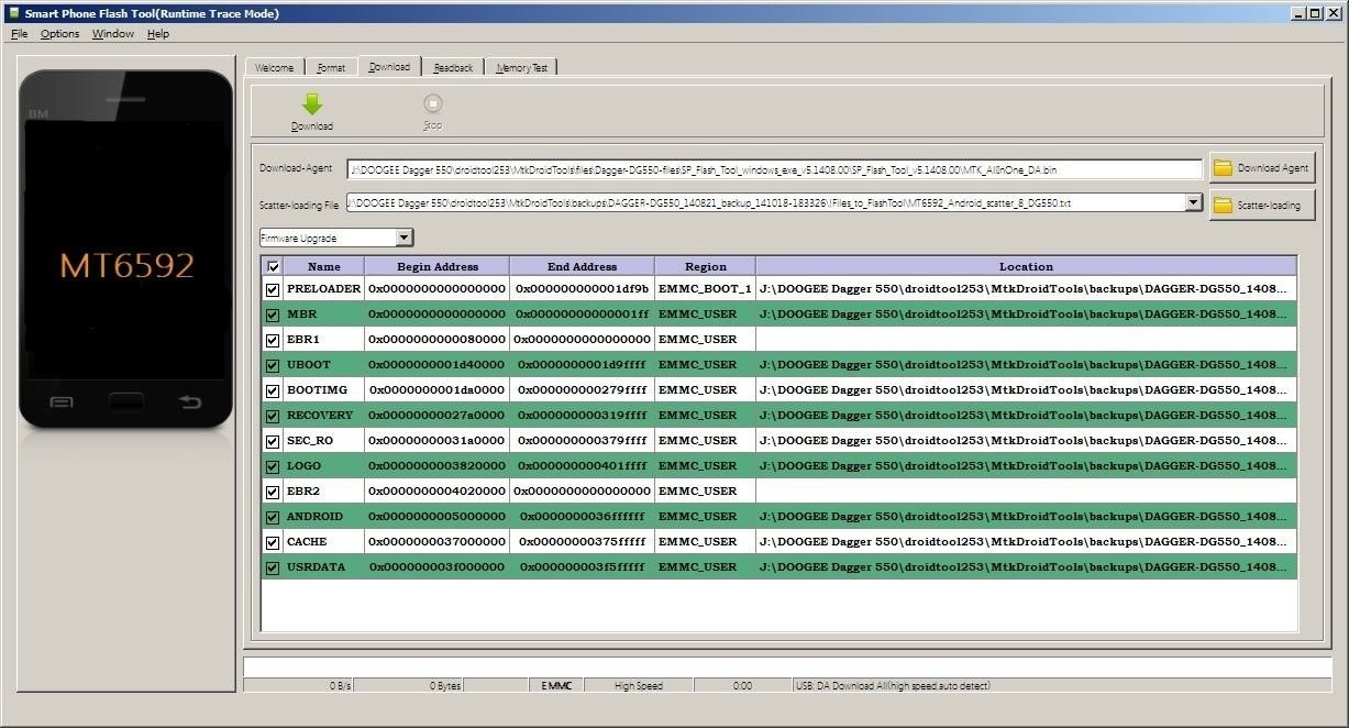

hab nun die Dateien noch mal neu entpackt und so wie sie sind ins Verzeichnis kopiert. (siehe Bild). hab mehrere Sicherungen, CWM-r, Titan, etc... das sollte dann nicht das Problem sein. Der Ordner im Droidtool, das Originale ROM wie gekauft, noch nichts ausser Root und Backups zurück, App´s aktualisiert. Bild 3, mit den modifizierten Dateien, keine EBR, Bild 4, mit den originalen EBR1 und EBR2

Ich sehe die Größe nicht! Stelle doch mal in Deinem Datei Explorer die Ansicht auf Details:(
... und vergrößere das Fenster des SP FT's

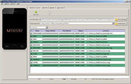

mach ich doch glatt. Orner nun mit Dateigröße, Bild 2= Mod Bild3 = originale.
Hoffe nun erkennt man mehr.
Jetzt ist es mir klar.
Meine gepatchten EBR's, Deine data und cache Files sind korrupt. Alle 0 Byte groß.
Bei Entpacken der Zips sind Fehler entstanden. Installiere 7Zip und entpacke diese damit.
- außerdem muss bei der Konvertierung Deiner Datensicherung für das SP FT auch ein Fehler sein, denn sonst wären data.img 1GB und cache.img größer 0.
Bereinigen das bitte. Ich schaue morgen wieder vorbei.
Habs gerade selbst gesehen, hab gerade 7Zip runtergeladen, erstmal Danke, melde mich dann nochmal.
Schönen guten Morgen, hat alles super funktioniert, jetzt ist alles bestens.
