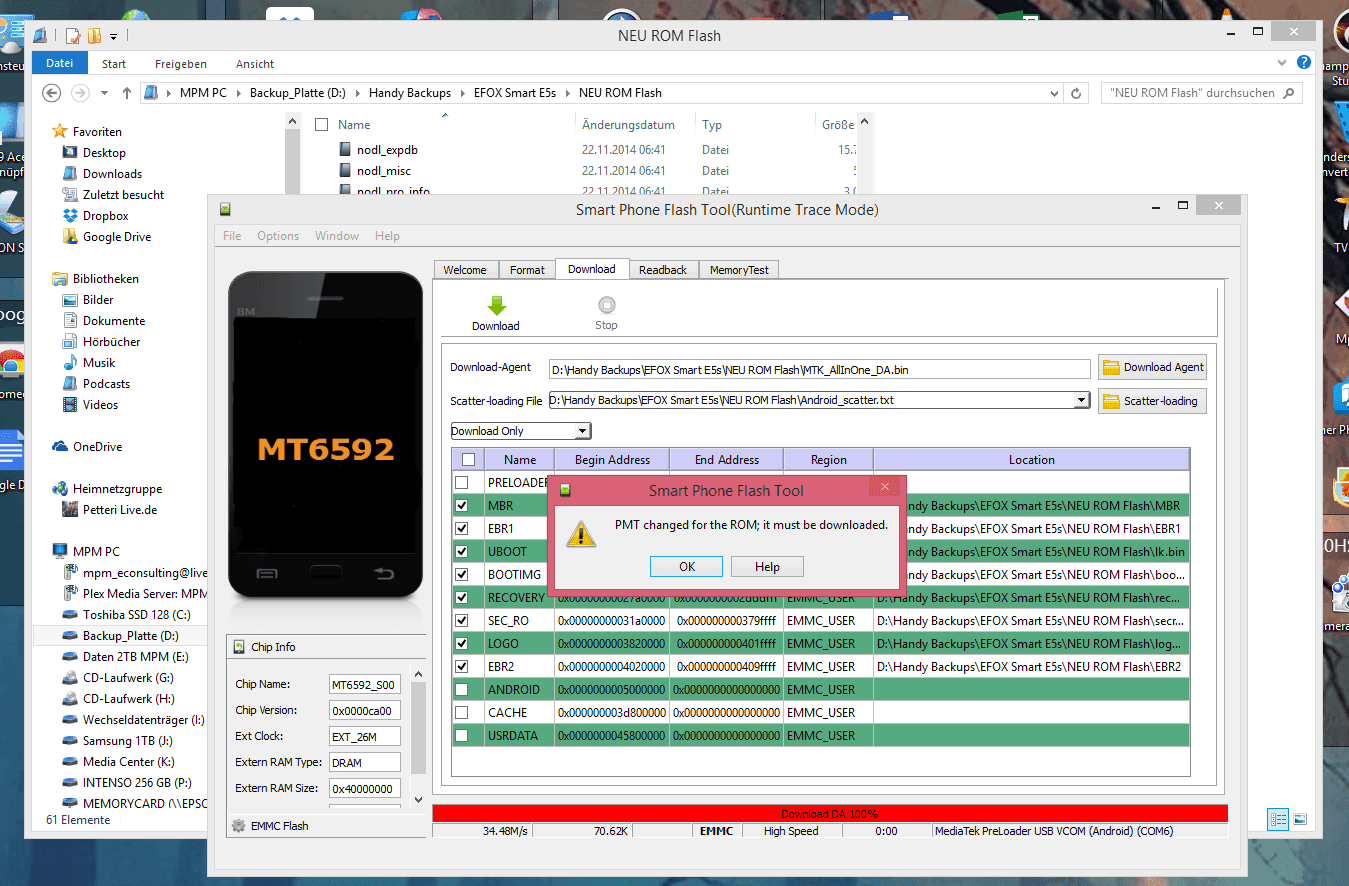

Hi Ora, ich hab die Efox Smart E5 Daten für das E5S (das neue Modell) genommen, wenn ich jetzt via Flashtool die EBR vergößern will (6GB) kommt immer die Meldung PMT Fehler, woran liegt das?
Vorbereitungen waren:
Ich habe via MTK Droidtools alles gesichert, Root hatte ich vorher mit eRoot schon drauf gehauen, Busybox ist installiert, das lief alles, wollte jetzt einfach nur den Speicher vergrößern.
Hab einen extra Ordner für den Flashvorgang erstellt, dort letzte Version von SP Flashtools reingelegt, dann einfach die EBR Dateien und Scatter aus Deinen Downloads sowie die gesicherten Daten des ORIGINALEN ROMs (aus dem Backup) und die EBRs und das recovery sowie die Scatter ersetzt und eingefügt und bin auf Download im Flashtool.
Denkfehler!?
Mir gehts echt nur darum mehr Speicher zu haben, das Handy ist für meinen NAchbar, aber hat zu wenig internen!
Hst Du da einen Tip!? Oder Teamviewer!?
Grüße Petteri
...Denkfehler!?
Antwort schon auf CM.
Für andere: immer schön an meine Anleitung halten: Flashen mit der Option "Firmware upgrade":)
Welchen Datensatz hast Du jetzt genommen? Warum ging der 6-er nicht?
Ich möchte im TOP#1 gern dann diesen als getestet flaggen....
Reaktionen: Petteri
Hab den 3 GB genommen, der ging, der 6GB ging nicht, da hatte ich nur so knapp 6 MB drauf anstatt 6GB!
Danke für Deine Hilfe
Reaktionen: Ora
Dann stelle ich mal ein 6 GB Satz mit "Schnipsel" rein.
Danke für die Rückmeldung.

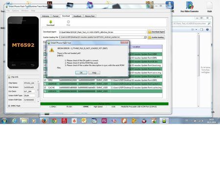

Hallo Ora hast du mich vergessen ?Ich häng dir mal ein Bild an was ich angezeigt bekomme wen ich die EBR1 -2 und die Scatter mit meinem Backup flashe
Hi Tempra,
schau Dir mal die Beiträge 155 und 156 an, das könnte Dein Problem erklären und lösen.
Hab ich gemacht und den Preloader und die Userdatei hinzugefügt und geflasht.Speicher ist jetzt falsch Telefonspeicher wird mit 5,98 MB angezeigt und der Interne mit 1,14 GB also die 6GB Intern geht nicht.
Gerade den 3GB geflasht der funzt, hätte aber gerne den 6 GB Intern

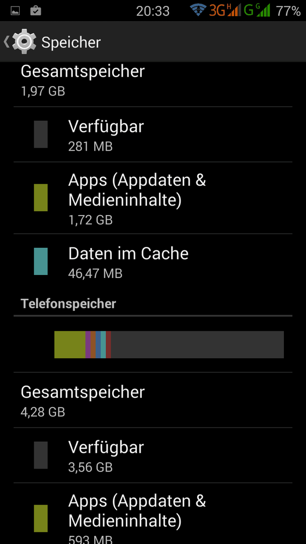

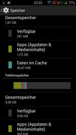

Moinsen, was benötigst Du für das THL W200C?! Das ist schon bei minimal Standard Apps komplett voll ..... so auf 2.5 GB oder etwas mehr (4GB) würde ich gerne kommen! :)
Grüße

Hi, ich lade Dir mal die Dateien hoch, wenn Du noch etwas brauchen solltest, sag bitte bescheid! :)2.5 GB wäre Minimum, mehr besser! :)
VG Petteri
