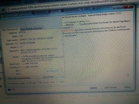

Gerät: Allview X2 Xtreme mit MediaTek Helio X10 (MT6795) Prozessor
--->>> Connect to device <<<---
--- FEHLER : --- TotalBytesPerChunk Not Found. Set default Page/Spare=2048/64 !!!
Was bedeutet dieser Fehler?
Und so geht es weiter.
ACHTUNG! eine Datei (/system/recovery-from-boot.p), die das Stock-Recovery im Falle eines normalen Einschaltens des Telefons wiederherstellt, wurde gefunden!
Ich möchte erstmal nur ein Backup erstellen.

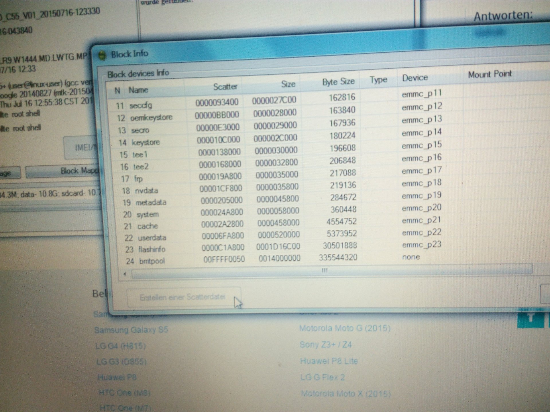

... mit der Folge, dass ich mittels Droid Tool keine Scatter-Datei erzeugen kann (der Button ist nicht enabled). Nun ist mir die Antwort auf das Problem auch nicht entgangen, ...

... wobei es an dieser Stelle leider schon schon am gepatchten boot.img scheitert. Diesbezüglich wollte ich zu Tipp 2 übergegehen und mir die passende Scatterfile (siehe Link 1 am Ende des Posts) aus einem anderen Thread dieses Forums besorgen und anzupassen (siehe Link 2 am Ende des Posts), um das boot.img zu erzeugen. Dabei ist mir aufgefallen, dass mir die preloader-Partition zu fehlen scheint (siehe Anhang Blocksmap oder Link 3 am Ende des Posts).
Mein Ziel ist es, eine Custom Recovery auf das Gerät zu flashen, nur bin ich mit diesem Problem am Rande meiner Möglichkeiten. Deshalb meine Frage:
Wie gehe ich vor, um die Fehlermeldungen im Droid Tool zu beheben, um meine Scatter-Datei zu erzeugen, damit ich meine Custom Recovery flashen kann?

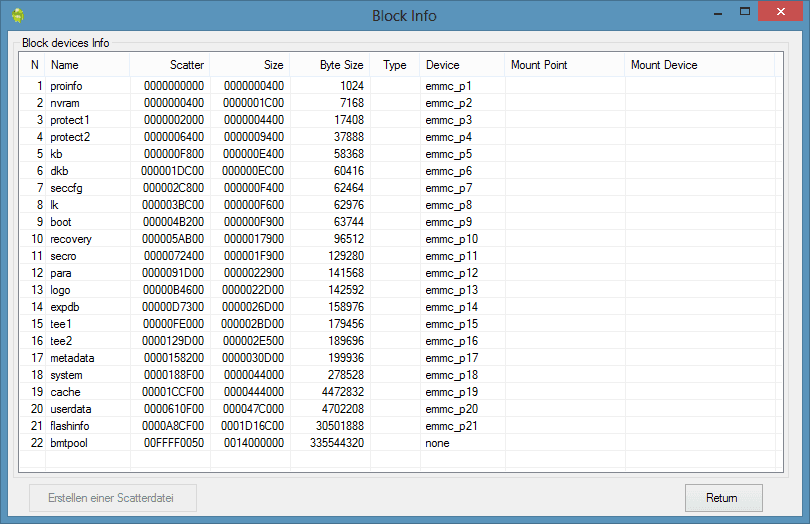

Das MTK DT ist nicht für Deinen SoC mehr geeignet. Damit kannst Du nichts mehr anfangen. Es hinterlässt aber auch keine Spuren oder Veränderungen auf Deinem Gerät.
Du musst Dir ein geegnetest Customer Recovery suchen und dann mit dem *superSu*.zip rooten. Mehr kann ich an dieser Stelle nicht beitragen.
Aber eine Scatter Datei sollte man erzeugen können, wenn man den SoC in der INI hinzufügt.

Was auf jeden Fall funktioniert ist die /proc/emmc als firmwar.info abzuspeichern und dann daraus die Scatter erstellen zu lassen.

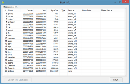

Vielen Dank für die Ansätze. Zurzeit gibt es an der Arbeit viel Anlass für Überstunden, deswegen war meine Aktivität diesbezüglich leider etwas eingeschränkt.
Nach dem Hinweis
und der Anpassung der *.ini von Ora
Ora schrieb:
[Platforms]
MTKsocs = ^(MT65(16|72|73|75|77|82|89|92)|MT83(16|72|73|75|77|82|89|92|95))
; Regular expression all MTK SP FlashTool SOCs
[/CODE]
zu
MTKsocs = ^(MT65(16|72|73|75|77|82|89|92)|MT67(52)|MT83(16|72|73|75|77|82|89|92|95))
war der Button zum Erstellen einer Scatterdatei endlich aktiviert. Nur war das Ergebnis alles andere als das, was ich bisher aus anderen Scatterdateien herausgelesen habe:
__NODL_PROINFO 0x0
__NODL_NVRAM 0x400
__NODL_PROTECT1 0x2000
__NODL_PROTECT2 0x6400
__NODL_KB 0xf800
__NODL_DKB 0x1dc00
__NODL_SECCFG 0x2c800
UBOOT 0x3bc00
BOOTIMG 0x4b200
RECOVERY 0x5ab00
__NODL_SECRO 0x72400
__NODL_PARA 0x91d00
LOGO 0xb4600
__NODL_EXPDB 0xd7300
__NODL_TEE1 0xfe000
__NODL_TEE2 0x129d00
__NODL_METADATA 0x158200
ANDROID 0x188f00
CACHE 0x1ccf00
USRDATA 0x610f00
__NODL_FLASHINFO 0xa8cf00
__NODL_BMTPOOL 0xffff0050
Ist das Normal oder gibt es irgendwo noch etwas, was ich berücksichtigen muss?

Die erzeugte Scatter ist eine V1.1 das konnte man auch umstellen, so daß die 1.2 erzeugt wird.
Bei dem letzten Zitat hatte ich wohl ein e vergessen.
adb shell pull /proc/emmc
Danach einfach die Datei in firmware.info umbenennen und mit dem MTK DT in eine Scatter-Datei umwandeln.
Reaktionen: Miss Montage und PrickelPit
Auch das war wieder eine sehr hilfreiche Info. Habe meinen SoC 6752 in der *.ini ergänzt
ScatVer112 = 6592,6752
; SOC with scatter V1.1.2
und bekomme nun eine mir bekannte Scatter-Ausgabe. Wie gesagt, in dieser Sache stecke ich leider noch in den Kinderschuhen :-/
