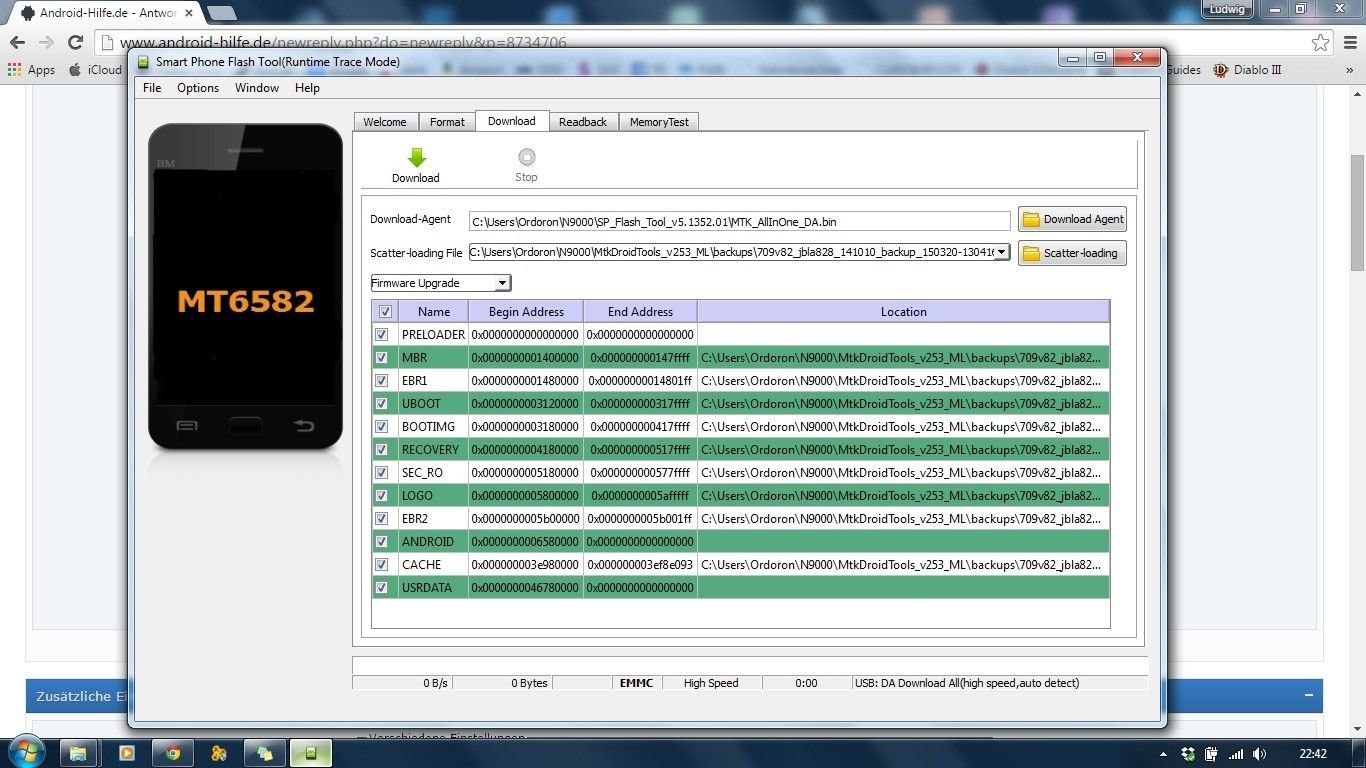

Digitalen Treiber Signatur deaktiviert, Treiber installiert mit positiver Rückmeldung, wenn ich jetzt den Akku entfernen und am Pc anschließe kommt die an und ab Meldung, doch leuchtet jetzt eine rote Led was vorher nicht da war, doch das Programm SP_Flash_Tool_v5.1352.01 funkt nicht, es tut sich nix, vielleicht bin ich wirklich zu dumm dafür, habe nicht gewusst das die 6 GB geteilt sind in 0,89 und 5,16 GB.
ich lege mal einen Screenshot bei, vielleicht findet von euch einer den Fehler!
ich sage auf alle fälle schon mal vielen Danke für alles

- Selbst wenn der Preloader seine Arbeit beginnen würde, würdest du Fehlermeldungen erhalten, weil mindestens zwei Files zum Download nicht bereitgestellt sind.
- aber der Download springt ja auch gar nicht an
- also arbeitet dein VCOM Treiber nicht oder Du bedienst das Werkzeug falsch
- ich benötige dazu eine Stunde, wenn durchläuft... etwas länger, falls ich Deine Daten erhalten soll...
Du hattest - abgesehen von den beiden fehlenden Dateien - noch nicht auf Download geklickt.
Danach das ausgeschaltete Handy (mit eingelegtem Akku) an den USB-Port hängen.
@N2k1
danke für den Hinweis das zuerst auf Download geklickt werden muss, habe diese getan und dann handy ran und nun 3,86 GB speicher, das war der Hinweis zum Erfolg

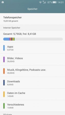

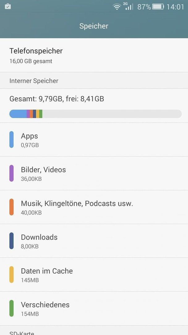

wäre es möglich für das cubot s308 einen Datensatz mit ca. 14Gb Appspeicher zu Verfügung zu stellen?
Ich nutze die EMUI v3.0 Rom auf meinem Cubot die mir sehr gut gefällt, allerdings wird dort der Appspeicher auch als Systemspeicher verwendet. Auf 10Gb habe ich es schon angepasst bekommen aber für mehr leider keine Ebr + Scatter.txt gefunden.
Wie man auf dem Screenshot sieht, verschenke ich so unnötig Speicher.

@taxiolly, die Partition ist insgesamt nur 13,35302734375 GB groß

@Ora,
danke für die schnelle Antwort, dann werde ich mit den 10GB leben, die stehen mir ja wenigstens auch für Apps voll zur Verfügung.
