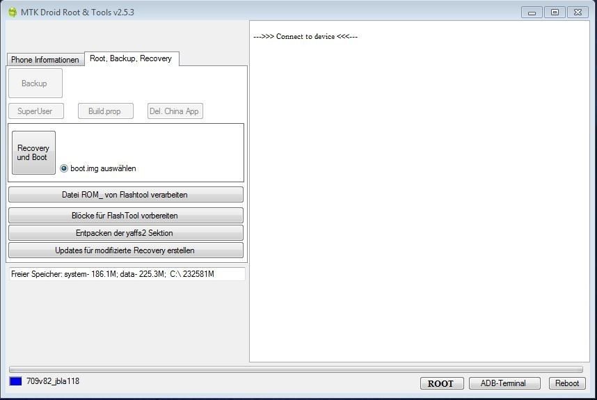

Habe noch nicht so mit MTK Droidtool und SP Flashtool gearbeitet!
Habe erstmal mein Handy mit MTK Droidtool richtig gerootet
Sonst arbeite ich nur mit Kingo Root oder Root¾«Áé

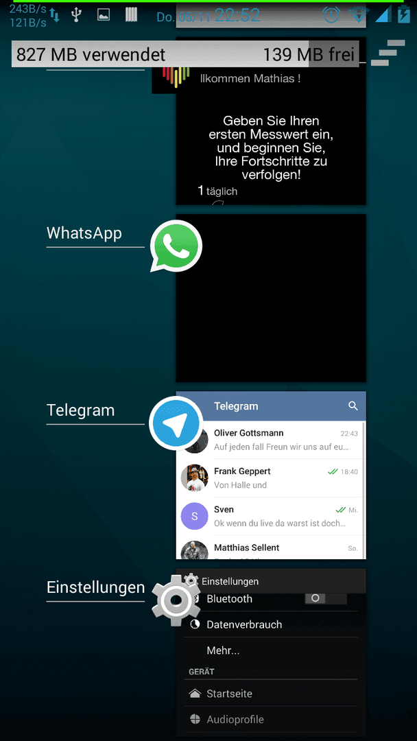

Ups ich glaube ich habe jetzt etwas verwechselt siehe Bilder!
Ich meinte den Arbeitsspeicher den kann man nicht erhöhen oder?
Der "Arbeitsspeicher" RAM ist ein verbauter seperat verbauter Speicher, der nicht durch Umverteilung verändert werden kann. Manche Hersteller "erweitern" diesen dadurch, dass sie in diesem einen gezipten Swap Bereich anlegen. Das kann man nicht nachträglich verändern.
Sorry, wenn wir uns missverstanden haben.
Reaktionen: M.Judersleben
Moin Ora erstmal Danke das du dir die Zeit genommen hast! Ich hatte mal nen bisschen gegooglt hab auch was zum Thema swapen gefunden! Aber das soll nicht so gut sein?! Ich weiß nicht ob ich es mache, da die SD Card ja im Dauereinsatz ist dann! Was hälst du persönlich davon?
Reaktionen: Ora
Nichts... RAM muss schnell sein, da ist Swap nur das letzte Mittel...
