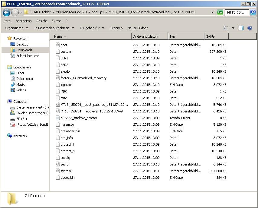

Nur mal zum Verständnis....
Zeige mir mal den Inhalt des Verzeichnis
C:\Users\Jens-Mobile\Downloads\MTK-Tablet\MtkDroidTools v2.5.3\backups\MT13_150704_ForFlashtoolFromReadBack_151127-130949\
Da sollte doch jetzt alles Notwendige drin liegen.
ps.Beim Aufbereiten des Read back vom SP FT wird keine MD5 genutzt.
So, hier mal der Inhalt.
Dieses Verzeichnis bewahre gut auf. Denn alles ist gesichert.... nur das /data nicht, dann hättest Du bis zum Beginn des FAT Bereiches zurück lesen müssen. Aber für ein Desaster Recovery wird das File nicht benötigt.
Noch Fragen offen?
Ist eben nur komisch, dass das Scatter nicht die Recovery und uboot automatisch einliest. Aber kann man ja per Hand nachführen.
Ich werde einen Teufel tun und das jetzt beim neuen Tablet ausprobieren, eine Leiche reicht mir. :)
