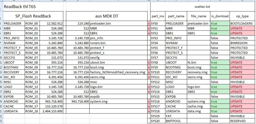

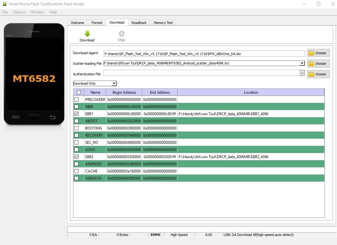

@Tzul
Hallo Tzul,
ganz herzlichen Dank für Deine schnelle Antwort und die Bereitstellung der Daten.

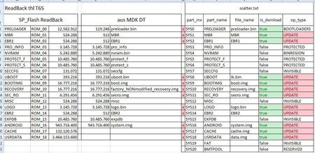

Bevor ich das T6S flashe, möchte ich mich noch einmal vergewissern, dass ich die Vorgehensweise richtig verstanden habe. Wenn ich Deine Scatter-Datei "DRCP_data_4096MB\MT6582_Android_scatter_data4096.txt" mit SPFT einlese, werden nur EBR1 und EBR2 berücksichtigt (Tzul_1.jpg). Ist es korrekt, wenn ich nur EBR1 und EBR2 flashe, d.h. die restlichen Zeilen im SPFT nicht ankreuze?
Oder muss ich - wie ich vermute - alle zwölf Zeilen aktivieren und entsprechend meiner Zuordnungsliste (Zuordnung_ROM_xx.jpg) die ROM_xx umbennen und dann flashen? Natürlich unter Berücksichtigung Deiner geänderten EBR1 und EBR2.
Ich habe die Original_Scatter.txt und Deine Scatter-Datei verglichen (Vgl__MT6582_..._scatter.txt _vs_MT6582_...data4096.pdf) und festgestellt, dass außer den Namensänderungen von EBR1 und EBR2 sowie Größenänderungen einige Male type von "YAFFS_IMG" und einmal von "none" zu "EXT4_IMG" geändert sind. Ansonsten passt alles zusammen, so dass der Flash gelingen sollte.
Ich freue mich auf Deine Anwort und den hoffentlich dann erfolgreichen Flash...
Beste Grüße
DRCP
  • Vgl__MT6582_..._scatter.txt _vs_MT6582_...data4096.pdf
Kein Problem. :)
DRCP schrieb:
Wenn ich Deine Scatter-Datei "DRCP_data_4096MB\MT6582_Android_scatter_data4096.txt" mit SPFT einlese, werden nur EBR1 und EBR2 berücksichtigt.
Weil keine anderen Dateien im Ordner liegen. Das SPFT lädt die Scatterdatei, holt sich daraus die Dateinamen für die Partitionen und sucht sie im selben Ordner.
Das wird das SPFT wahrscheinlich nicht erlauben, sondern eine Fehlermeldung anzeigen wie "PMT changed for the ROM; it must be downloaded". Denn das SPFT gleicht die Daten aus der Scatterdatei mit denen der Partitionstabelle (PMT = partition master table) auf dem Gerät ab und wenn sie nicht übereinstimmen gibt's die Meldung. Du musst also den Flashmodus "Firmware Upgrade" benutzen. Der zwingt dich dazu, alle Partition zu flashen, die is_download=true haben, außerdem aktualisiert er die PMT mit den Daten der Scatterdatei.
Alternativ könntest du die alte Scatterdatei benutzen um die neuen EBR-Dateien mit "Download Only" zu flashen, aber das ist nicht empfehlenswert, denn dann kommt es zu einer Diskrepanz zwischen den Boot Records (die sagen die Datenpartition ist 4 GB groß) und der PMT (die sagt die Datenpartition hat noch die alte Größe von 2 GB).
Ja. Aber denke daran, dass du den Preloader aus deinem Readback erst benutzen kannst, wenn du ihn korrigiert hast!
Das sollte keinen Effekt haben, ist aber korrekter so. ;)
Das YAFFS-Dateisystem wird schon lange nicht mehr verwendet, es war für "rohe" Flashspeicherchips. Die heutigen Geräte benutzen eMMC-Flash und das ext4-Dateisystem.
Reaktionen: DRCP

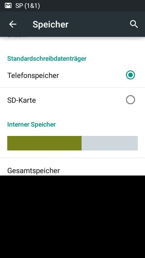

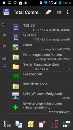

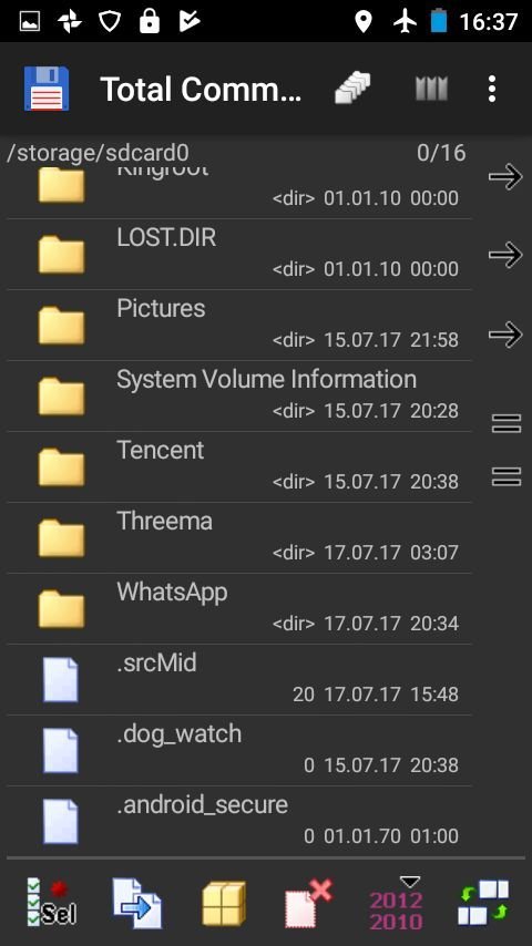

  • Es ist mir aufgefallen, dass nach dem Flashen als "sdcar0" die externe SD-Karte eingetragen ist, der Telefonspeicher jedoch als "sdcard1" (Bild Tot_1)
  • Obwohl als Standardspeicherort der Telefonspeicher ausgewählt ist (Bild Std_Sp) werden die Daten z.B. von WhatsApp auf der SD-Karte also auf "sdcard0" abgelegt (Bild Tot_2)
Durch welche Einstellung werden "sdcard0" und "sdcard1" den beiden Speicherorten Telefonspeicher und SD-Karte zugeordnet.

Es ist mir aufgefallen, dass nach dem Flashen als "sdcard0" die externe SD-Karte eingetragen ist, der Telefonspeicher jedoch als "sdcard1". Obwohl als Standardspeicherort der Telefonspeicher ausgewählt ist (Bild Std_Sp) werden die Daten z.B. von WhatsApp auf der SD-Karte also auf "sdcard0" abgelegt. Durch welche Einstellung werden "sdcard0" und "sdcard1" den beiden Speicherorten Telefonspeicher und SD-Karte zugeordnet.
Seltsam. Meistens ist der interne "Telefonspeicher" auf sdcard0 verlinkt. Mir wäre die echte SD-Karte da sogar lieber. Wenn die Einstellung für "Standardschreibdatenträger" an der Zuordnung nichts ändert, dann wird es leider kompliziert. Vielleicht gibt's in /system/build.prop eine Konfigurationsoption, aber wahrscheinlich müsstest du deine boot.img entpacken, die init.rc-Skripte nach den Befehlen für die Zuordnung durchforsten und entsprechend ändern, dann boot.img wieder packen und Flashen. Ob das auf deinem Gerät wirklich so funktionieren würde, kann ich dir nicht mit Sicherheit sagen.

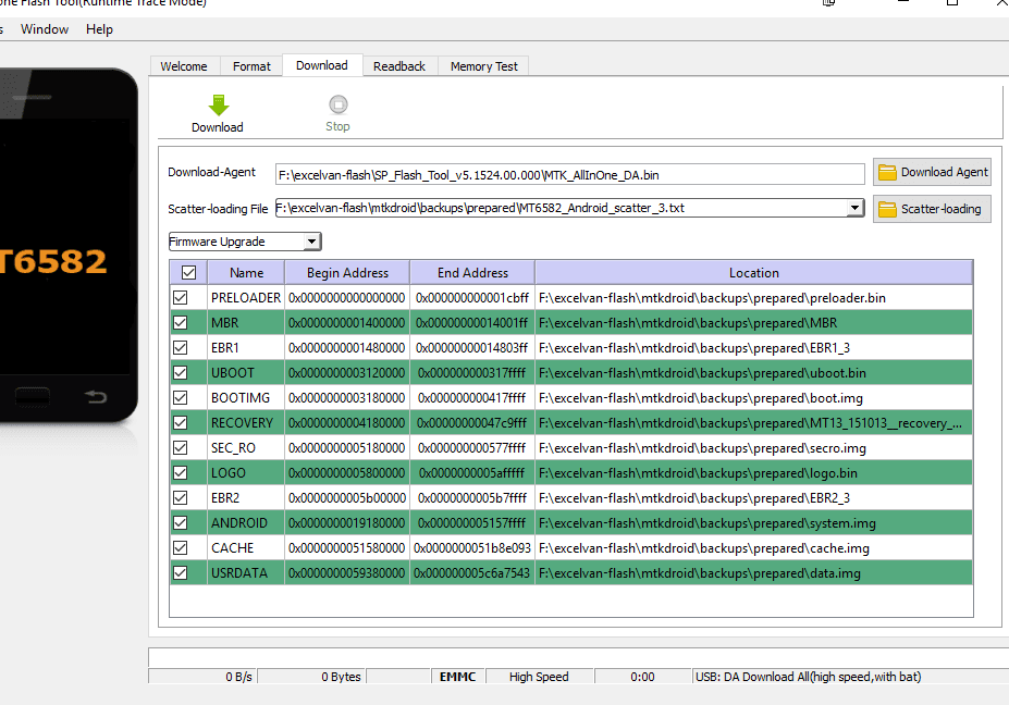

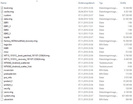

Hallo Community,
ist zwar nicht mehr topaktuell aber ich würde dieses Thema trotzdem gerne ein wenig "aufwärmen", da es eines der wenigen im Netz war das mir bisher weitergeholfen hat.
Mein Vorhaben:
Ein nicht mehr so ganz aktuelles Excelvan MT13 (i960) Tablet durch ein verändertes EBR von 1 GB RAM auf zumindest 2-3 GB aufzustocken, dass es zumindest für einfache Aufgaben noch brauchbar wäre (es läuft an sich ja auch noch sehr gut).
Ich habe dabei versucht mich bestmöglich an die Tipps aus diesem Thread hier und aus den allgemeinen MTK Tuts von hier zu halten. Als veränderte EBRs habe ich jene aus Post #380 genommen (Link folgt).
Leider will mein Gerät nach den Änderungen wohl (noch) nicht booten, bleibt leider in einer Android Bootlop hängen.
Ich bitte deshalb eine um eure Hilfe, bevor noch mehr passiert. Das System ist aber noch ansprechbar da ich ins CWM-R komme und flashen auch noch kann.
Installiert auf meinem System (Win 10 x64) sind:
  • MTK Droidtool v2.5.3
  • SP Flashtool v.5.1524
  • VCOM Treiber für Win10
  • ADB Treiber

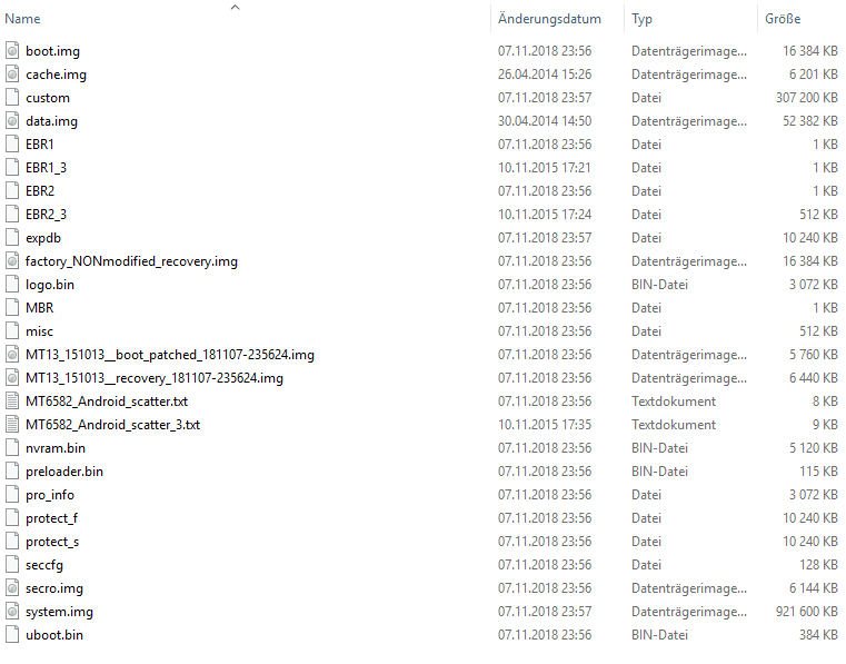

Meine Vorgehensweise:
Entnommen von hier: [HowTo] MTK Droidtool - Features & Tipps (Backup ohne Root, Root, IMEI ect.)'
1) Wie in TIPP 5 beschrieben, vollständiges Backup des Stock ROMs und Nachbereitung. Alles durchgeführt, ohne Probleme. CWM-Image vom Droidtool genommen, weil nichts anderes gefunden. Preloader.bin war in der Sicherung vorhanden. Alles ohne Probleme geklappt.
2) Wie in TIPP 13, nur das CWM mit dem SP Flashtool aufgepatcht. Danach in den Recovery Modus mit Droidtool und SuperSu (und Update über CWM-R) installiert. Anschließend in Root-Modus gewechselt und wie in TIPP 10 Backup des NVRam mit Droidtool angefertigt. Hat alles ohne Fehler funktioniert und Tablet ließ sich noch bis ins ROM starten.
3) Dann abschließend noch ein weiteres Backup (diesmal mit Root) direkt über das Droidtool gemacht, wie in TIPP 6 beschrieben.
4) Sicherheitshalber Werksreset am Tablet selbst durchgeführt.
Danach von hier aus weitergemacht:
[HowTo] MT65(xx) Erweitern internen Telefonspeicher durch EBR Flashing

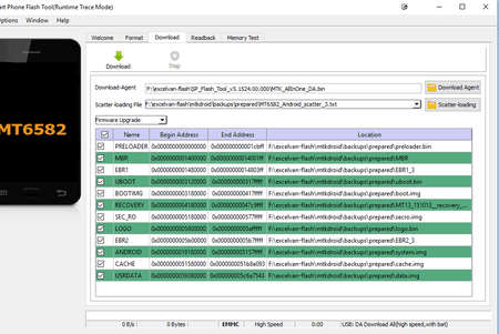

5) Ich habe es dann wie für Fall 1 beschrieben versucht, weil mir die Userdaten grundsätzlich egal sind.
Als Grundlage habe ich das erste Backup aus Schritt 1) verwendet. Die fehlenden Cache.bin und Userdata.bin habe ich von diesem Thread genommen. Recovery wieder das CWM-Image.
Scatterfile und EBR1/EBR2 habe ich die auf 3GB aufgebohrten aus diesem Thread hier (aus Post #380). Überall Haken rein und Firmware -> Upgrade. Beendet ohne Probleme.
Resultat: Tablet blieb beim MTK Logo hängen, ins Recovery kam ich aber noch. Cache + Factory reset + davlik versucht, keine Änderung.

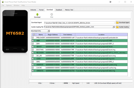

6) Danach habe ich noch einmal den Flash versucht, gleich wie vorhin, nur diesmal mit dem aus Schritt 3) generierten Backup (Droidtool mit Root). Wieder die veränderten EBRs, Scatter, Recovery und Usrdata, Cache verwendet. Beendet ohne Probleme.
Resultat: Tablet kommt über das MTK Logo hinaus, bleibt jedoch beim Android Schriftzug hängen in Bootloop. Ins Recovery komme ich noch, auch Cache + Factory Reset + Davlik (mehrmals) halfen nicht.
Bevor ich nun wirklich einen Brick verursache, würde ich gerne um eure Hilfe bei den weiteren Schritten bitten, da ich hier schon so viel konstruktives und hilfreiches finden konnte, einen Versuch wäre es allemal noch wert.
Würde mich freuen. Screenshots vom Backup Verzeichnis, hänge ich noch an.
Vielen Dank !

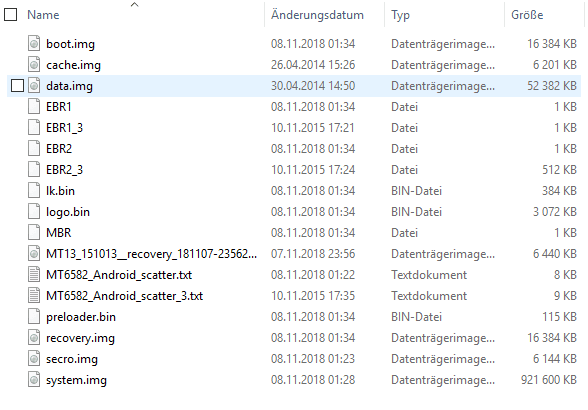

[doublepost=1541712399,1541711743][/doublepost]Hier noch die Screenshots von Verzeichnissen + Flashtool Einstellungen für Schritte 5+6. Habe ich im vorherigen Thread leider nicht mehr hochladen können.
[doublepost=1541712522][/doublepost]Hier noch das letzte fehlende Bild.
[doublepost=1541712626][/doublepost]Und noch eine kleiner Fehler hat sich eingeschlichen: Die veränderten EBRs und Scatterfile war das aus Thread #375 / Seite 19 von Ora ;-)

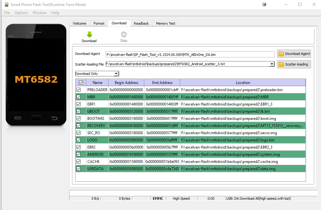

Habe gerade gesehen, beim zweiten Screenshot vom Flashtool habe ich den falschen erwischt. Anbei noch der wie tatsächlich beim 2.mal flashen verwendet.
[doublepost=1542672893,1542666241][/doublepost]Hallo,
gerade eben mit Download probiert leider weiterhin in der Android Bootlop.
Im Recovery kann ich sehen, wenn ich zB den Cache leere das Meldungen auftauchen wie "failed to mount /dev/block/mmcblk0p8 invalid argument". Ich schätze ein Problem mit dem Partitonslayout?
