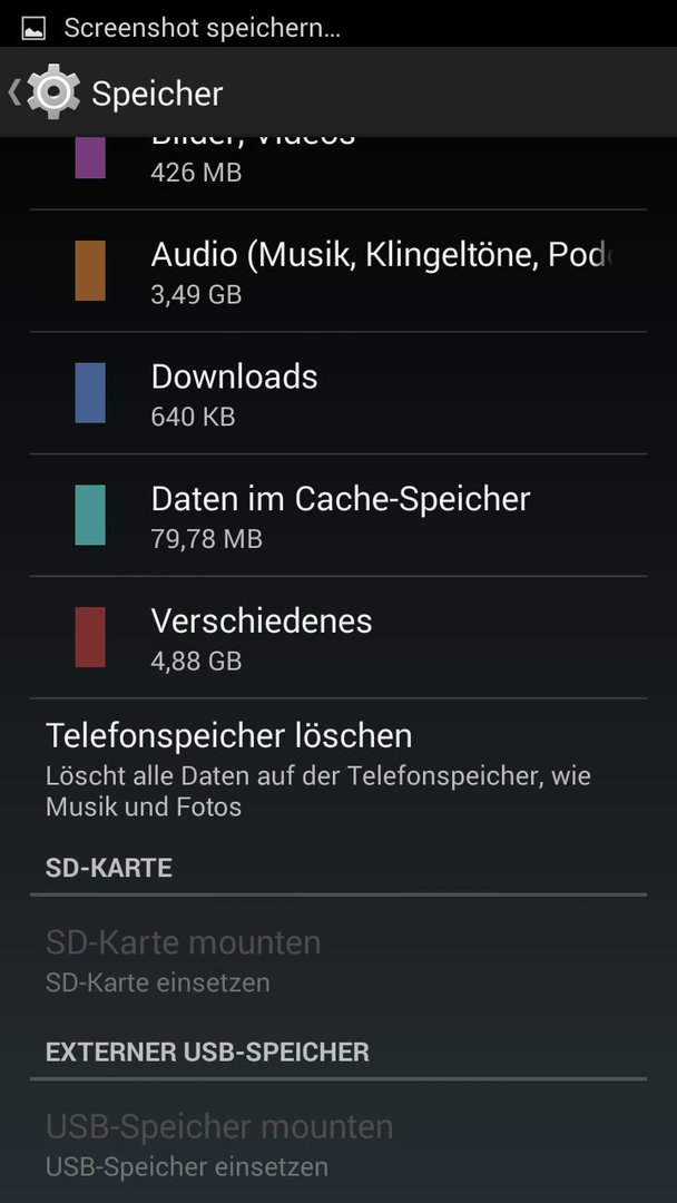

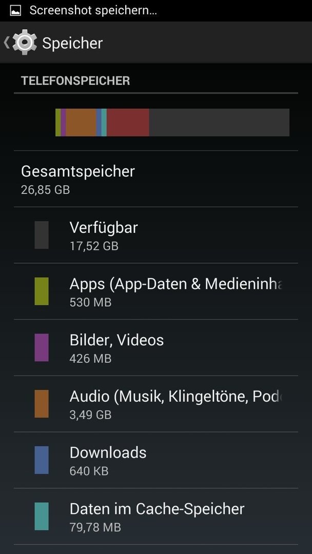

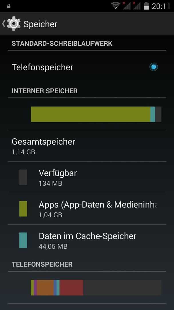

Oh, stimmt! Mein Fehler. Was wird Dir denn angezeigt, wenn Du auf Einstellungen-->Speicher gehst?
Bitte schön :D

Sicher, daß das Android 6 ist?
@Elektro-Wolf : 4.4.2 , ja ich werde dir einen Satz 4,6,8 GB /data generieren, nur dauert es etwas.

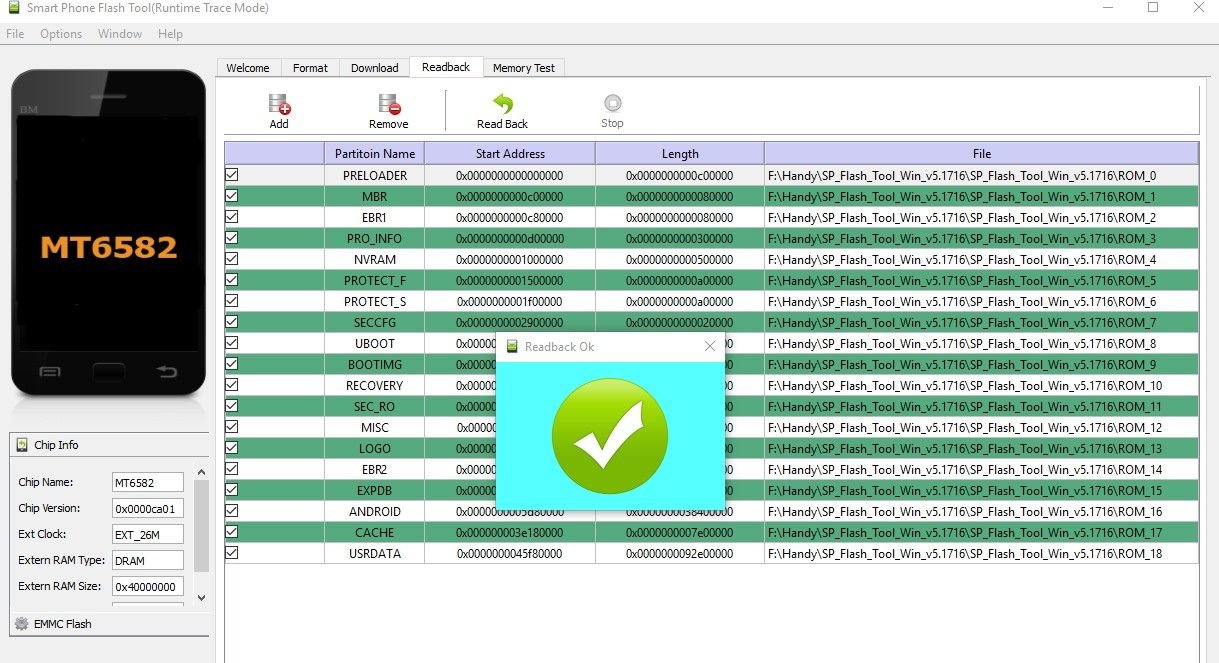

  • Installiere dir die aktuelle Version des SP Flashtools auf denen PC
  • Fertige damit ein komplettes Readback deine aktuellen Stands an. Achte dabei darauf, das auch die Cache Partition (cache.img) und die User Partiton (data.img) darin enthalten sind. Nutze dabei diesen Eintrag in der option.ini File des SP FT
  • Code:
    [ReadBack]
    ShowByScatter=true
Danach rufe mich erneut... (@Ora) :p
Reaktionen: Wattsolls

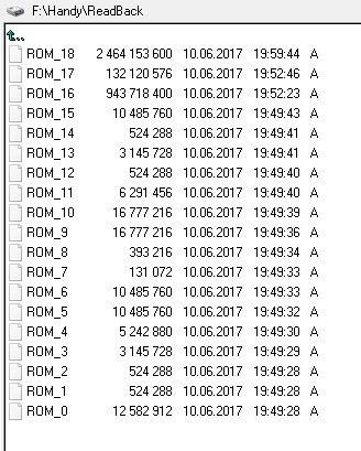

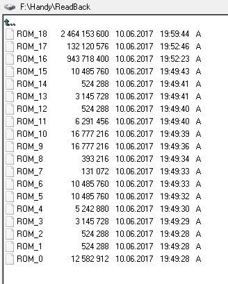

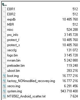

Hallo Ora,
danke für die klare Anleitung. Habe gleich mein Glück versucht. Als ReadBack erhalte ich 19 Files (ROM_0 bis ROM_18, Bild). Muss ich die Files entsprechend den im Flash Tool (Bild) genannten Partitionsnamen umbenennen? Müssen die Dateien noch nachbearbeitet werden (so ähnlich, wie das ReadBack aus den MTK DT, wie in Deinem Tipp 5 angegeben, s.o.)
Anbei die EBR1 (=ROM_2) und EBR2 (=ROM_14) sowie die scatter.txt zusammen in einer zip-Datei.
Eine Größe des internen Speichers von 4GB wäre ideal.
Vielen Dank im Voraus für die Anpassung der Files.
