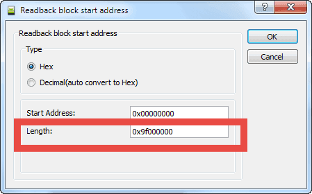

Hi Problem bei Punkt 5.1
Versuche ein Doogee 550 zu rooten, ...
Für eine Idee wäre ich dankbar

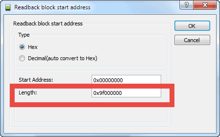

--- Prüfe, ob Du die richtige Länge beim Read Back nutztest. In Deinem Fall muss es so aussehen:
--- Das Scatterfile hat MTK DT doch aber angelegt
1. Nutze das aktuellste SP Flashtool!
hier findest Du es
2. Dein Fenster für die Eingabe des Read back Bereiches muss genau so aussehen, wie ich es dargestellt habe!

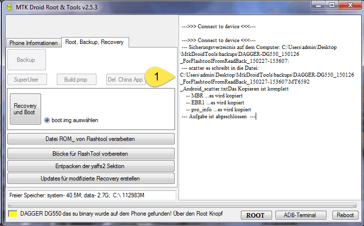

Jetzt hab ich die 2 gepatches boot.img & CWM-R image
Punkt 13.5
nun kommt aber der Preloader.bin nicht in die Datei, obwohl im Scatterfile vorhanden.
Hab recovery wie beschr.geflasht. Grüner Haken
Nun fehlt im Droidtool die rechte Seite.
Daher bestimmt Fehler Preloader ??
Preloader Datei nicht im Verzeichnis?
- Dann bitte ein preloader.bin aus einem Stock Rom darein stellen.
- einen Screenshot des aufbereiteten Sicherung aber Teich bis hier runterladen.
- die rechte Seite des MTK DT ist das Log Fenster. Da erscheinen die Ausgaben, wenn Aktionen mit dem MTK DT durchgeführt werden.
- hast Du jetzt links unten einen grünen Status?
Jetzt kannst Du im Recovery Modus das superSU.zip installieren und danach hast Du Root im System.
Root in der shell erhälst Du DANACH mit dem Root Button des MTK DT temporär.
Damit steht Dir dann auch eine Backup Möglichkeit mittels MTK DT zur Verfügung. Dabei wird das Preloader.bin auch korrekt erzeugt.
Alles Grün.:thumbup:
Vielen Dank Ora für die Hilfe :thumbsup:
