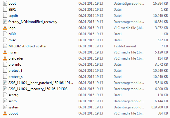

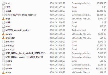

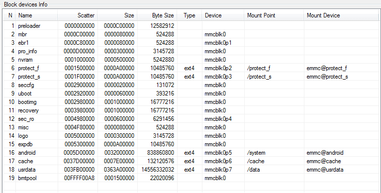

Im Tipp 13 erwähnst du, dass amn unbedingt darauf achten muss, dass das gepatche recovery.img nicht größer als 6144kB groß ist.
Bei meinem Cubot S208 ist das Image aber 6300kB groß. das factory_NONmodified_recovery.img ist sogar 16384kB groß.
Habe ich was falsch gemacht oder kann ich der Anleitung weiter ohne Bedenken folgen?
Grüße willi
edit: Mir ist aufgefallen, dass in der Blockinfo (Anhang) bei Size/Byte Size bei bootimg und recovery größere werte auftreten als bei dir. Ich habe das Readback im MTK-Tool nun einmal mit und einmal ohne tmplcwm(c) bearbeiten lassen welche der beiden Versionen soll ich zum rooten verwenden?
@willnamennichtnennen:
Es gilt die Regel: die gemoddeten img's dürfen nicht größer sein, als der Byte Sitze im Blockmapping des Originals.
Also alles im Grünen.
