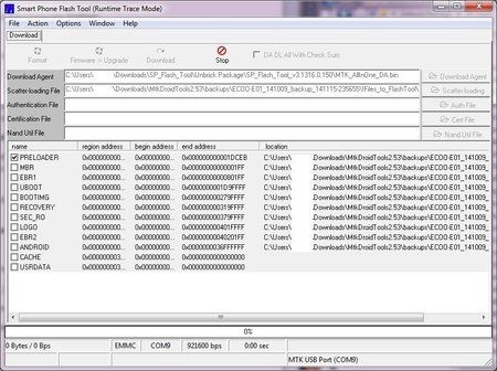

Hallo Ora, Hallo Leute, ich brauche eure hilfe.

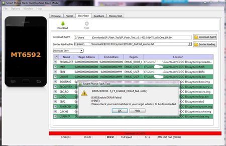

Es handelt sich bei mir um das neue ECOO E01, ich habe folgendes Problem:
beim Versuch eine CWM-Recovery zu flashen (Flash_Tool_v5.1420.03) bekamm ich folgende Meldung:
"PMT changed for the ROM; it must be downloaded."
daraufhin versuchte ich die Option "Firmware Update" ich benutzte dabei die von Telefon manuell per ReadBack (Flash_Tool) ausgelesenen Daten bekamm dann die Meldung
"BROM ERROR: S_FT_ENABLE_DRAM_FAIL (4032)
HINT: check your load matches to your target which is to be downloaded." BILD 1
Anscheinend wurde dabei aber etwas Daten geschrieben 70,62K siehe Bild 1. Der PRELOADER wurde dabei vermutlich geschrottet :-( Das Telefon startet nicht mehr. Im Geräte-Manager wird es beim anschließen nicht mehr als Preloder Adroid erkannt.
Nun versuche ich den Preloader neu zu flashen, dabei kommt die selbe Meldung:
HINT: check your load matches to your target which is to ne downloaded."

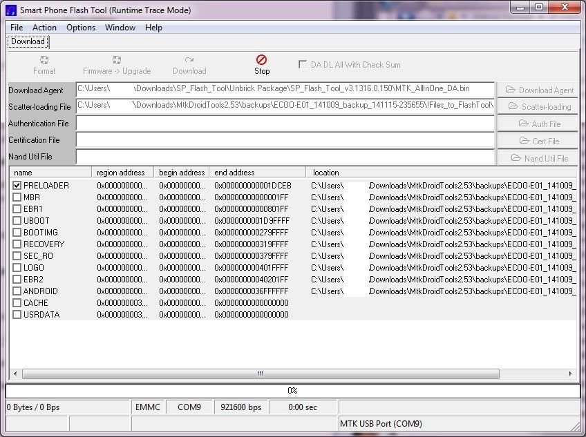

Der Anleitung auf dem Video bin ich gefolgt:

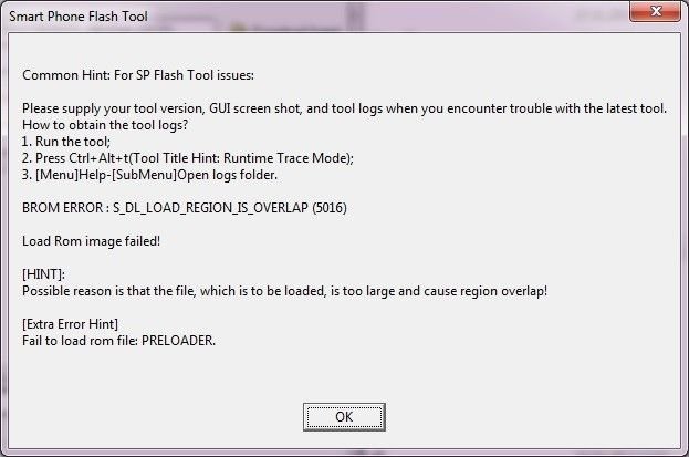

Mit DroidTools PRepare Blocks for FlashTool durchgeführt und dann versucht mit Flashtool_v3.1316.0.150 zu flashen
Nach laden der scatter datei kommt diese Meldung :
BROM ERROR: S_DL_LOAD_REGION_IS_OVERLAP (5016) BILD 2
Anscheinend gibt es eine überlapung :(

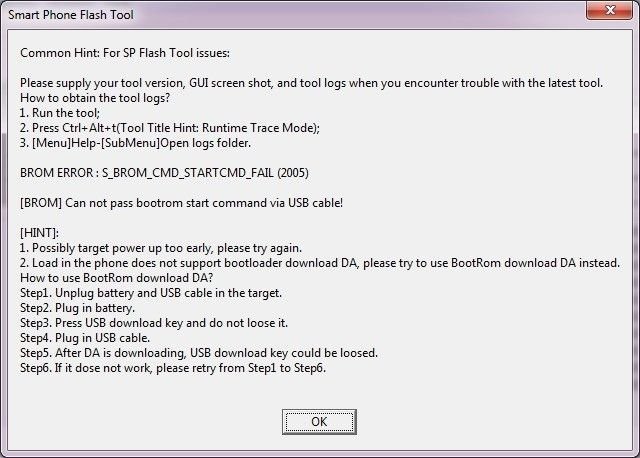

Der Preloader lässt sich manuel auswählen und beim flashversuch, download gedrückt und dann erst USB Kabel rein (mit/und ohne Akku probiert) passiert garnichts. BILD 3
Beim USB Kabel abiehen oder Akku raus und rein kommt die Meldung ! BILD 4

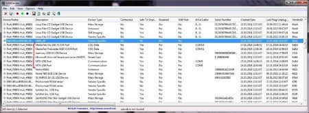

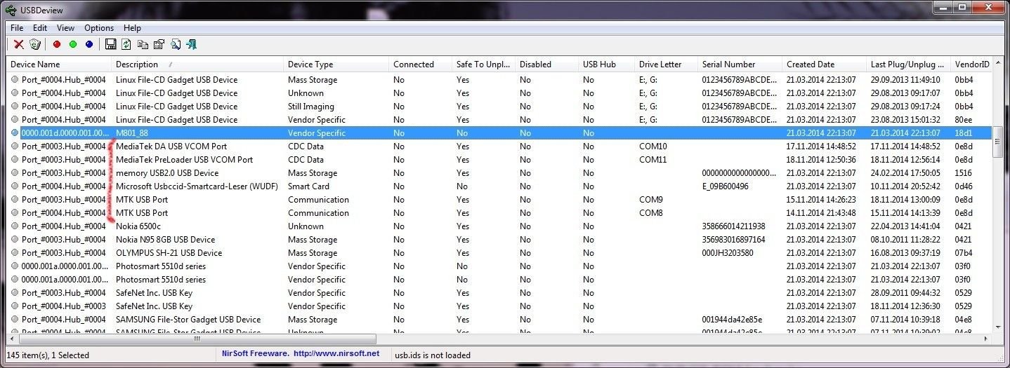

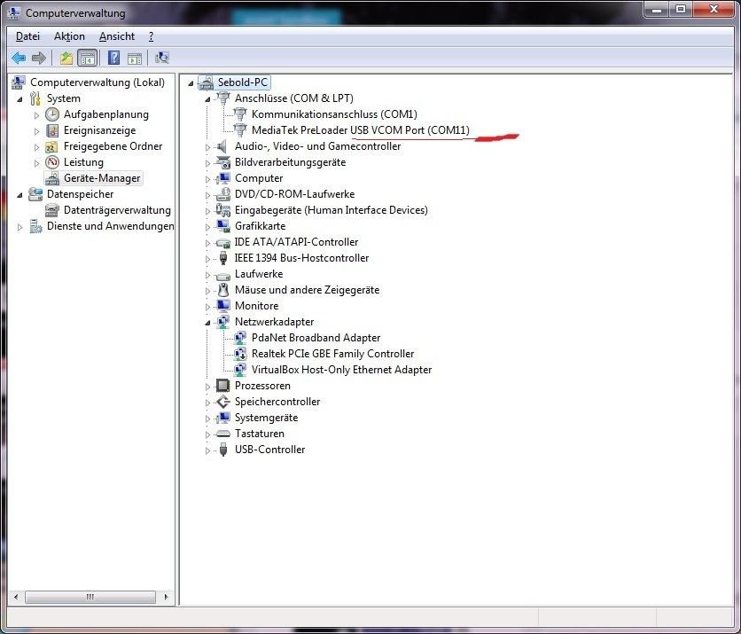

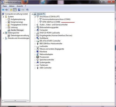

Die Treiber sind anscheinend alle da!
Wenn ich das Fuktionierende Smartphone anschließe ohne Akku wird für eine sec. der Preloader Treiber angezeigt BILD1
Beim Smartphoe mit defektem Preloader wird der USB Treiber angezeigt BILD3
BILD2 zeigt die übersicht an installierten Treibern
3Liter schrieb:
Bitte um Hilfe den preloader wieder aufzispielen
1. Voraussetzung: PRELOADER binary des Stock ROM's muss vorhanden sein.
2. Vorausetzung Scatterfile eines Stock ROM's muss vorhanden sein und ins SP FT geladen werden
3. Dann:
Formatieren mit diesem Scatterfile und dem SP Flashtool (ohne PRELOADER Bereich)
4. Dann nur den PRE_LOADER auswälen und Flashen
5. Das alles mit der aktuellsten v5 Version des SP Flashtools.

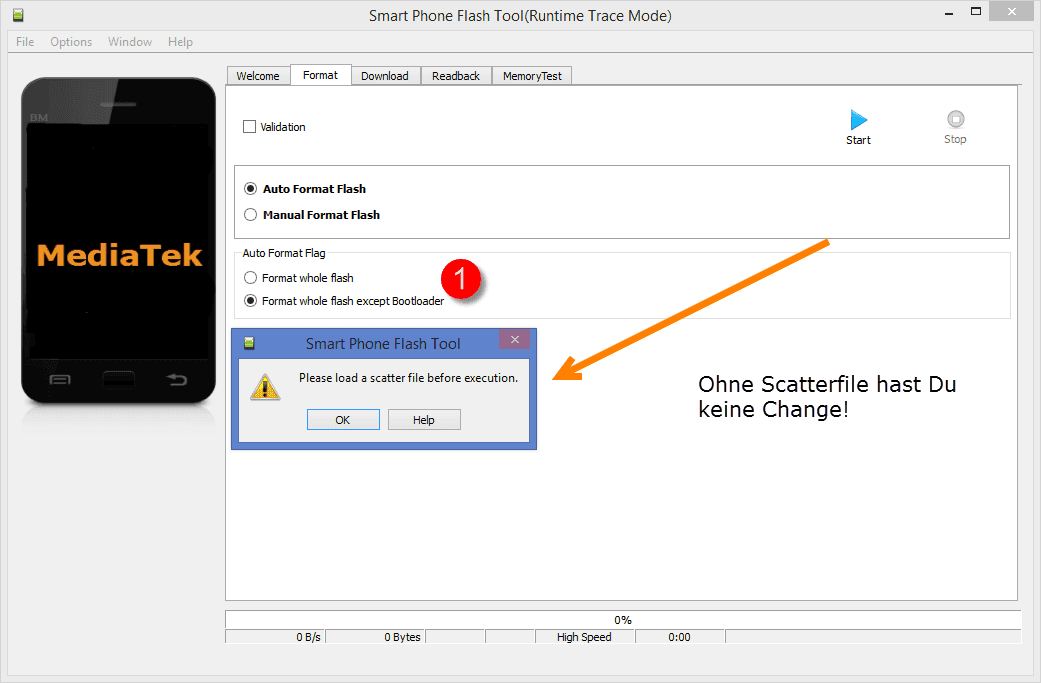

2. zur Formatierung brauche ich ja nicht das Scatterfile zu laden? im Download Fenster unter "Format All+Download" lässt sich preloader nicht abwählen!!!
Im Fenster "Format" gibts die Option Auto oder Manual Format. Hier könnte man unter manuell als startbereich die 0x40000 (es ist die gräße des preloaders laut scatterfile) eintragen somit müßte der Preloader verschonnt bleiben. Nun bin ich mir aber über die Format Länge nicht sicher ??? soll hier die Paritition-size :0x1500000 von dem bmtpool rein??
2_1. Alternativ würde auch Auto Format whole flash exept Bootloader es auch tun oder ???

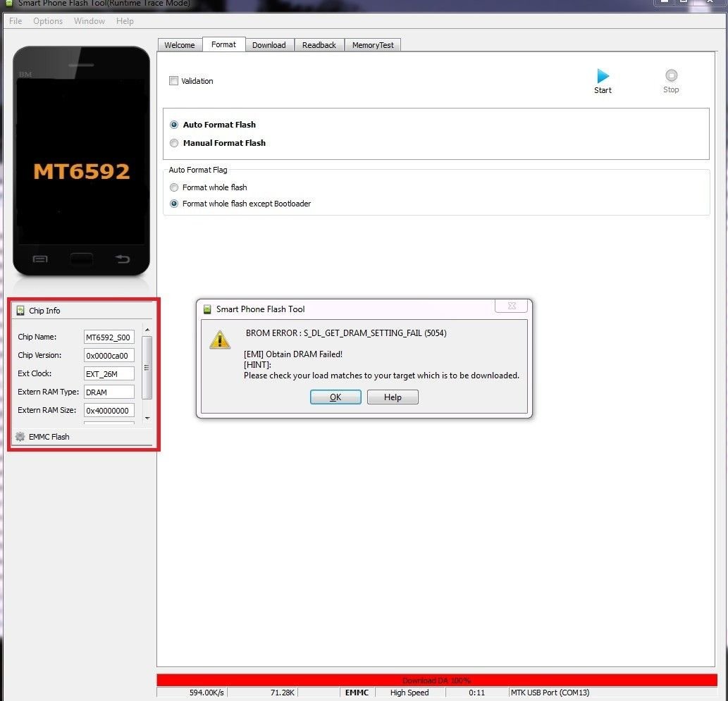

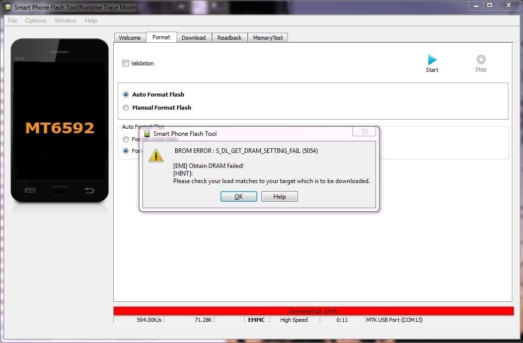

mist ich hab's geahnt:
sogar beim Formatieren der gleiche Fehler BILD1
Ich habe daraufhin auf das funktionierende smartphone testweise die logo.bin geflascht. Wie erwartet kamm dabei die Infobar unter dem Handybild links.
Sofort danach versuchte ich die logo.bin auf das defekte Smartphone zu flashen und auch die Formatierung. Beides ohne Erfolg BILD2
Ich denke ohne einen auf dem smartphone funktionierenden preloader kriegt man da nichts geflasht, auch nicht den preloader selbst ...
