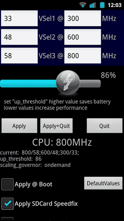

Hey bin noch völlig neu in der Overclocking Ecke aber wollte mal nen Screenshot einstellen, wie mein Stand der Dinge ist grade mit CM 7.2.0 RC2 und ob ihr nen Verbesserungsvorschlag habt? Oder braucht ihr dafür noch mehr Infos?
Hast Du uns da einen alten Screenshot gepostet? Das sind die Einstellungen unter original Froyo. Bei CM7 kannst Du die Einstellungen in der CWM vornehmen, das spart eine App, die ständig mit hochfahren muss.
Sent from my Defy...
Nö hab die app grad erst installiert und das cm 7 hab ich auch erst seit 3 tagen. Is also alles noch unverändert... Worauf sollte ich das denn im Idealfall stellen und wie?
Gesendet von meinem MB525 mit der Android-Hilfe.de App

Bei den VSel Werten kannst überall noch runter gehen. Hab beispielsweise 16/300. Musst testen wie es bei dir läuft. Und um Gottes Willen keinen Haken bei apply @ boot setzen, außer die Werte laufen stabil.

Ich hab stabil laufen (Seit über einem Jahr) 24/300 - 36/600 - 52/1000 treshold 80
Das ist von Defy zu Defy unterschiedlich!

Wie meinst Du das "im laufenden Betrieb"? Wenn Du in der CWM was änderst, bist Du halt in der CWM und da kannst Du dann auch was einstellen. Auf jeden Fall rate ich von SetVsel ab AUSSER ZUM TESTEN BIS DIE WERTE STABIL SIND. Dann in CWM die stabilen Werte einstellen und SetVsel löschen.
