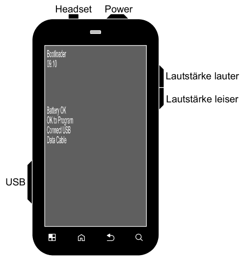

An die Moderatoren,
ich habe mir mal den Spass gemacht eine Grafik die den Bootloader-Screen darstellt zu erstellen, wenn ihr wollt könnt ihr die Grafik auf der ersten Seite einfügen.
Reaktionen: molex
Gute Arbeit RATTAR, ist vorne drin :D
@RATTAR steht doch alles schon im ersten Post von molex. Oder ist das nun die bildliche Anleitung für User die das Geschriebe noch nicht verstanden haben ;)
Dann sag ich schon mal Top Arbeit :)
