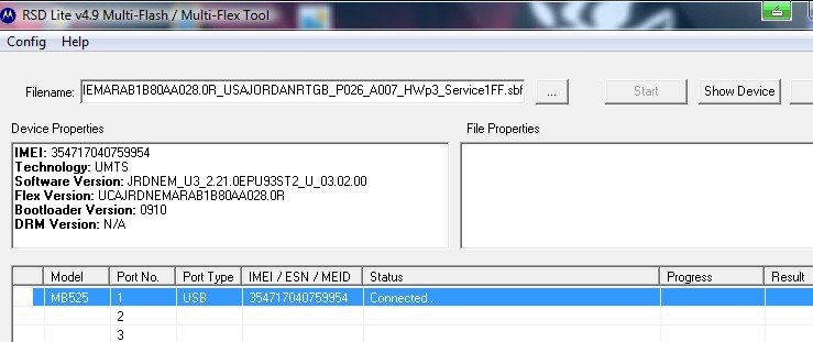

Hallo molex,
ja das Defy steht als connected in der LIste. Siehe Anhang.
GRUß
OVI

Wie es aussieht hast du das falsche Rom File. Lade mal das richtige (DE, AT, CH) von dem Link im ersten Thread runter.
Die Rom muß heißen : JRDNEM_U3_2.21.0_SIGNED_UCAJRDNEMARAB1B80AA028.0R_USAJORDANRTDACH_P017_A003_HWp3_Service1FF.sbf
... und du hast es auf deinem PC ausgepackt, zB. mit Winrar o.ä. ???
Ergebnis sollte ein *.sbf file sein, nicht *.sbf.gz . :thumbup:

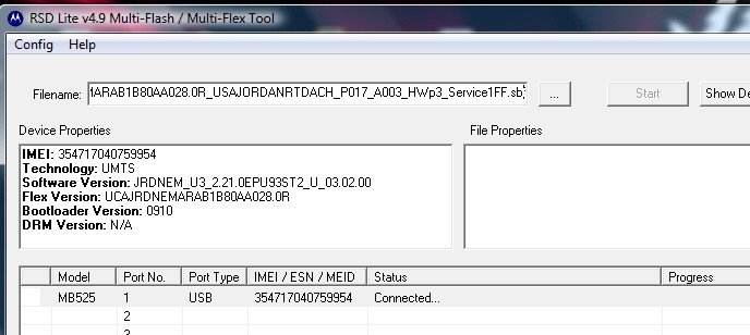

ja ich habe die Datei ausgepackt.
Und ich habe auch schon alle 3 Varianten getestet.
Leider alles ohne Erfolg.
OVI
OVI
Der StartButton sollte schwarz sein sobald du das richtige *.*sbf File eingelesen hast. Neustart PC gemacht? Vlt. RSD Lite nochmal installieren, Treiber nochmal instalieren - das ist was mir jetzt noch so einfällt. Erscheint das blaue MotoConnect-Symbol unten rechts in deiner Taskleiste wenn du das Defy über USB angeschlossen hast?
