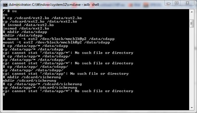

... und was mache ich da falsch?
bist du sicher das deine partitionen passen?
und das etwas deutlicher?
ich habe mit gparted die aktuelle fat partition verkleinert auf 7000(6,81GB) und den rest zu einer ext2 gemacht.
ich kenne mich zwar nicht aus, aber wie kann man da snoch überpfüfen ausser jetzt in gparted?
oder mus man in gparted noch mehr machen als ext2 formatieren?
ich habs mit paragon gemacht daher weis ich es nicht. ich habe die ext2 partition als primär erstellt, aber keine Ahnung ob das der Fehler ist.
Edit: nur zum trost, bei mir gings auch nicht beim ersten mal ich hab dann nochmal von vorn angefangen, ist vielleicht besser als ewig nach dem fehler zu suchen.
