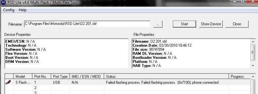

Thyrus schrieb:
FEHLER "ERROR processing flash file (0x7100)" oder
FEHLER "ERROR processing flash file (0x700f)" oder ähnlich in RDS Lite
Falls beim flashen diese Fehlermeldung kommt
"Failed flashing process. Error processing flash file. (0X700F), phone connected.", oder ähnlich
so liegt das an den Administrator Rechten eurer Windows Version.
EDIT: Gregor901 hat mich darauf hingewiesen, das die Schritte fuer die Behebung des Fehlers mit den Admin Rechten nicht fuer alle User selbsterklaerend sein koennen in den vorher angebebenen Link (https://www.android-hilfe.de/forum/...tscher-tastatur.15297-page-5.html#post-219288)
Daher mein Versuch, das einfacher zu erklaeren:
Schritt 1:
Kopiert die zu flashende Datei in den Ordner, in dem auch RSD Lite installiert ist, und benennt diese in einen einfachen namen um (z.B dach21.sfb)
Schritt 2:
Nun sollt ihr die Applikation RSD Lite durch verwenden der Eingabeauforderung(command) erzwingen, das flashen im Admin Modus auszufuehren. Dieser Befehl sieht SO aus:
C:\{ORDER, in dem RSD Lite installiert ist}\SDL.exe -f {NAMEDESZUFLASHENENFILES}.sbf -t 2
Als Beispiel fuer Win7, 64 Bit
(bei 32 bit heist der Ordner "Programme", Nicht "Programme (x86))
a) Rechte Maustaste auf Startmenu -> Eigenschaften -> Anpassen, dann den Hacken setzen bei "Befehl Ausführen"
b) Linksklink auf "Ausführen" im Startmenue
c) CMD eingeben (Das startet die Eingabeauforderung, in der man mit DOS befehlen wie "cd" (change directory), dir (zeige das Verzeichnis an) etc sich dann zu dem Odner navigieren muss, wo RSD standarmaessig installiert wird)
d) zum Installationsordner von RSD navigieren (z.b C:\Programme (x86)\Motorola\RDS Lite) mit CD (immer von ordner zu ordner hangeln, also cd Programme (x86), danach cd Motorola etc
nun sollte die Eingabeaufforderung (shell) an unserem Beispiel anzeigen:
c:\Programme (x86)\Motorola\RSD Lite
e) nun diesen befehl eingeben (an unserem beispiel)
SDL.exe -f dach21.sbf -t 2
(dach21 ist der von euch vorher vergebene Name, als ihr das .sbf file in den RSD ordner kopiert habt)
Wichtig sind die parameter (leerzeichen -f) nach der sdl.exe und (leerzeichen-t leerzeichen 2) nach dem namen des sbf-files
Nun sollte es funktionieren :)

Hab RSD Lite jez über das CMD gestartet, haargenauso wie du es beschrieben hast. Leider kommt dann aber wieder die gleiche Fehlermeldung! Bin am verzweifeln... Noch jemand ne Idee vielleicht?
Bin für jeden Tipp dankbar!
(das klappt übrigens weder mit meinem Laptop(Vista 32bit), noch mit meinem Desktop PC(XP 32bit))
Thanx

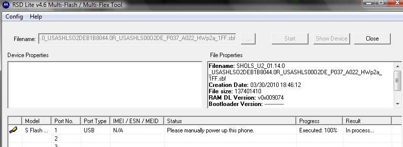

kannst du mal n shnapshot machen von RSD lite mit dem fehler und ich hier "posten"? oder nen link? ich moechte mir das gerne anschauen :)
Habs grad nochmal probiert; diesmal poppt RSD für eine viertel Sekunde auf u verschwindet dann wieder...
HAAAAAAAAAAAAH ich weiss es. du hast es nicht entpackt!!!!
das fenster RECHTS muss bei RAM DL und PLATFORM was stehen haben! und die file groesse ist falsch, muessten ca 150MB sein - hast du es vorher ENTPACKT!!!!!

Ne, ich hab nur bei der Datei 'xxx.sbf.gz' die 'gz' Endung entfernt.
EDIT: YAUUUUUUUUUUUU... :D Tatsache. Habs jez entpackt >131MB!
Ich kann das jez auch ohne CMD machen, bin ja eh Admin!
Tausend Dank!
es war GZ und das ist ein "gepacktes" format :) winzip/winrar/etc zum entpacken nehmen bitte!!
