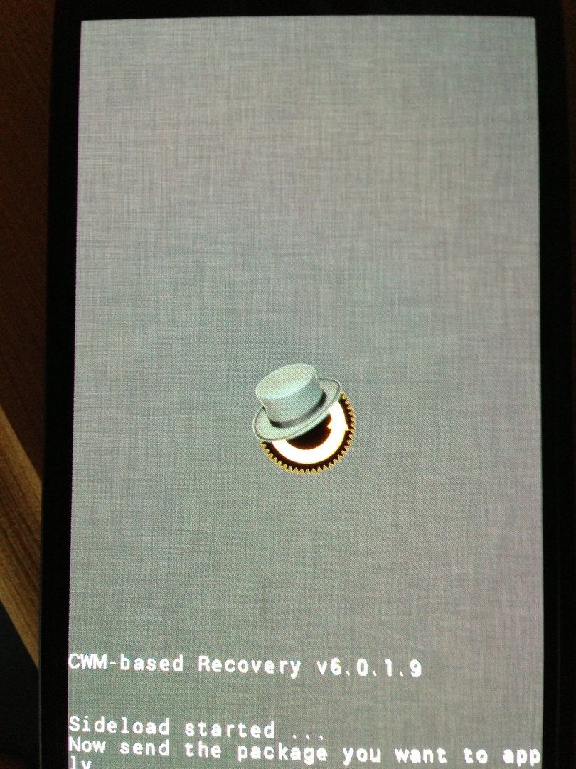

Mein Schwager ist gerade da...sein (auch ein RAZR i) CWM hängt im "Sideload started" Bildschirm fest :confused2:. Powertaste gedrückt halten bis das handy aus ist, hilft leider auch nicht. Hat jemand eine Idee, Lösung !?!
Mit Akku rausnehmen ist hier natürlich auch nix :crying:
Problem gelöst...... nachdem der Akku vollständig leer war ist das Handy ausgegangen, danach alles wieder ganz normal :tongue:
Kann allerdings nicht verstehen, warum die Backfunktion (CWM) versagt hat :thumbdn:
Peace
