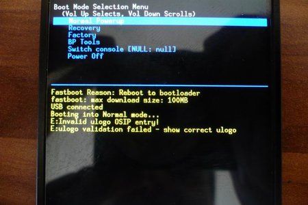

holla
seit dem ich cwm drauf gemacht habe kriege ich eine fehlermeldung siehe bild, was läuft denn da falsch ?
Du hast wohl versucht das Logo für den entsperrten Bootloader (ulogo) neu zu flashen und das scheint nicht richtig funktioniert zu haben. Hat jedenfalls nichts mit CWM zu tun.
Reaktionen: testi
versucht habe ich das nicht wirklich nicht das ich wüsste, kann es von jb update kommen, da hat sich das logo ja verändert ? wie kann ich dem fehler beseitigen ?
voralem kommt der fehler erst wenn ich recovery auswähle
