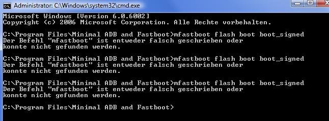

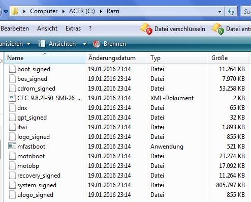

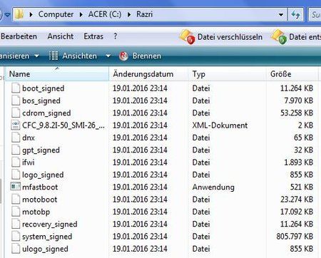

Habe den Ordner in C: mit weniger als 8 Buchstaben ("Razri") abgelegt und die Eingabeaufforderung als Administrator geöffnet. Dann die erste Deiner Textzeilen eingegeben. Was mache ich falsch? Via ADB bgeht's auch nicht. Bin Kaufmann und das ist echt nicht meine Welt.:scared: Da müsste doch ein Bezug zum Ordner "Razri" her, oder?

Mfastboot und alle die Dateien aus der zip müssen im gleichen Ordner liegen. Und in genau diesem Ordner muss die Eingabeaufforderung geöffnet werden (im Ordner-Fenster Shift-Taste + rechte Maustaste drücken).

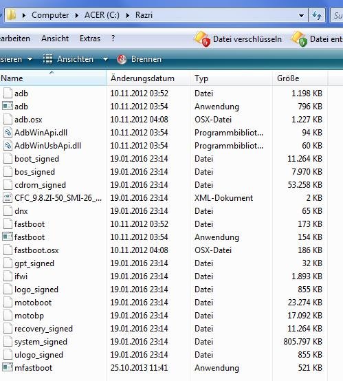

Danke Dir , sieht nach Zielgerade aus. Was muss ich jetzt tun?

Den ganzen Inhalt des Anhangs von hier noch in diesen Ordner kopieren, dann sollte es mit mfastboot funktionieren

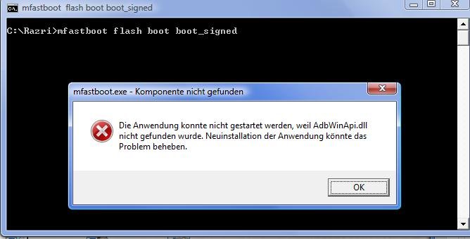

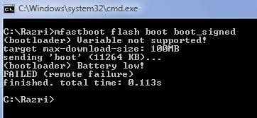

Das Päckchen sieht dann so aus und ich bekomme dieses Feedback "Variable not supported" In der Suche hier im Forum gibt es 3 mal das Thema und auch im Netz steht einiges zu "bootloader variable not supported", wie die fastboot.exe rausschmeissen und nur die mfastboot.exe belassen oder neuestes mfastboot suchen, etc, etc, aber bevor ich mich verzettele...
Diese Meldung kannst du getrost ignorieren.
Allerdings solltest du den Akku laden ;)

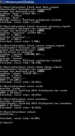

Akku ist geladen, dann alle Befehle ausgeführt (siehe Bild). Jetzt hängt er (wieder mal) am Intel-Logo:cursing:
Kann das an dem "Preflash validation failed" aus der Eingabeaufforderung liegen? Irgendwo hatte ich auch mal gelesen, dass das flashen 15Min. dauert. Nach den Eingabeaufforderungen ging es immer gleich weiter. In jedem Fall keine 15Min, eher 3.

Bist du sicher, dass dein Bootloader (noch) entsperrt ist?
Wenn ja, dann weiß ich auch nicht weiter :ohmy:
System und Boot wurden nicht geflasht.
Mmmmh, ich hatte doch die Meldung der Motorola-Seite. Da hat man doch nur einmal die Möglichkeit? Wie kann ich prüfen, ob der Bootloader noch offen ist? Dachte, den muss man wenn alles fertig ist wieder aktiv (zu-)sperren und bis dahin bleibt er generell offen?
Muss man aktiv wieder sperren, ja. Ich weiß ja nicht, was du schon alles probiert hast.
Hmmm, nichts, was nicht hier steht. Da gab's doch mal die Handyweitwurfweltmeisterschaft in Skandinavien...
[doublepost=1453672730,1453667392][/doublepost]Bin nochmal via Motorola-site an's entsperren gegangen, habe mir nochmal den Code geholt. Alles genau so gemacht wie vorher und diesmal hat alles geladen!!! Vielleicht verteilen die nach einiger Zeit nochmals? Evtl. gab' es auch einen timeout beim unlock. Aber das sollte ja nicht, weil man ja wieder aktiv sperren muss (warum eigentlich, kann man nicht offenlassen und gut?) Versteh' einer die Zusammenhänge. Na egal.
Fazit: Cua hat mein quasi abgeschriebenes Handy wiederbelebt. 10.000 Dank Maestro!!
Reaktionen: Cua
Freut mich, dass es wieder läuft[emoji106]
Und du musst den BL nicht wieder sperren. Ich persönlich sehe da auch keinen Sinn drin.
