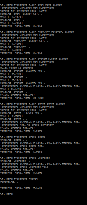

Also habe ich versucht das Razr erneut zu flashen. Mit RSD-Lite und geöffnetem Bootloader sollte das ja schnell funktionieren. Leider Fehlanzeige. Das Flashen stoppt bei 4/12 "Reboot Bootloader".
Daraufhin habe ich alle Schritte der Anleitung zum Flashen mit fastboot.exe befolgt (Wurde hier im Forum ab Post #229 auch nochmal beschrieben) und auch keinen Erfolg erzielt. Anbei hänge ich das Protokoll der Befehle. Auch hier ist wohl der Bootloader das Problem.
Jetzt bin ich ratlos und hoffe auf eure Hilfe . Das einzige was mir jetzt noch einfiele wäre, ähnlich wie mein Vorredner, den gesamten Prozess, von Unlocken des Bootloaders bis zum flashen, nochmal durchzuführen. Denkt Ihr, dass ich den Bootloader erneut öffnen muss? Geschlossen habe ich ihn nicht

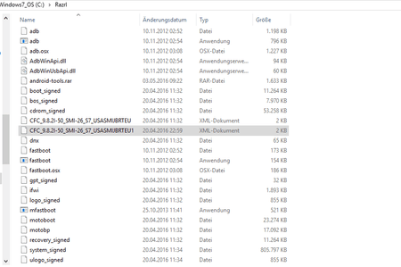

PS: Wie ihr sehen könnt habe ich im Ordner zwei XML dateien abgelegt. Bei einer habe ich den Befehl erase userdata gelöscht. Meine jüngsten Flashversuche habe ich allerdings mit der originalen Datei vorgenommen.

Cua schrieb:
Sieht nach schlechten Nachrichten aus..
Lies mal ab hier [HowTo] Razr I mit RSD-Lite flashen (Windows) + Downgrade KK auf JB und da ist der letzte Absatz entscheidend. Du hast leider die gleiche Fehlermeldung und somit dürfte sich die Hardware verabschieden. :sad:
Vielen Dank für deine schnelle Antwort, auch wenn es sich um schlechte Nachrichten handelt. Ich bin zumindest froh, dass ich das Maximum rausholen konnte. Aktuell wird sowieso schon zu viel weggeworfen... Eine Frage hätte ich noch: Steht der Hardwareschaden irgendwie in einem Zusammenhang mit dem Flashen oder ist es altersbedingt und ein Zufall dass es jetzt auftritt?
Flashspeicher haben zwar eine begrenzte Wiederbeschreibbarkeit, aber die hast du mit Sicherheit nicht erreicht ;)
Könnte also durchaus altersbedingt sein und in dem Zusammenhang ist es dann also Zufall, dass es jetzt passiert ist.
