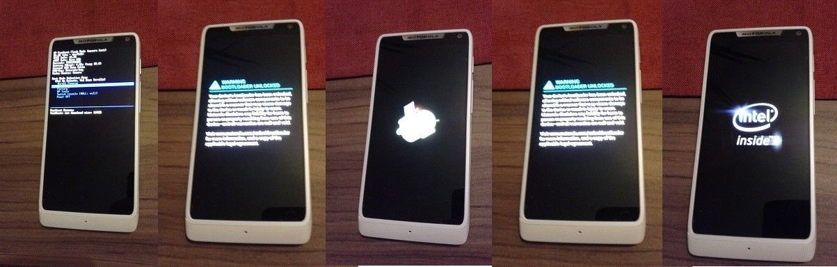

Hallo! Ich hab nach dem wiederherstellen des Betriebsystems versucht den Bootloader zu entsperren, bzw. das Razr i zu rooten. Ich bin natürlich den empfolenen Link gefolgt.
Aber leider hänge ich jetzt an dem Punkt, wo ich im AP-Bootloader mit "Volumen DOWN" auf recovery gehen soll und mit "Volumen UP" entere.
Dann kommt nur ein liegendes Androidmännchen, für ca. 1min und danach folgt ein restart.
Gibt es noch eine Möglichkeit die RazriRoot2.zip zu installieren?
Eventuell mit der Methode, wie ich das Betriebssystem installiert hab, also RazriRoot2.zip mit RSDLite6.1.5 öffnen und starten?
Danke

Sieht so aus, als hättest du kein Recovery.
Du musst das CWM nochmal flashen.
Hallo! Jetzt hat alles geklappt. Mit der Anleitung CWM-Recovery konnte ich den Recovery-mode wieder herstellen, oder so. Und das rooten war auch erfolgreich.
Eine super Seite, mit genauso guten Modoratoren. Dass musste ich mit einer Spende unterstützen.
