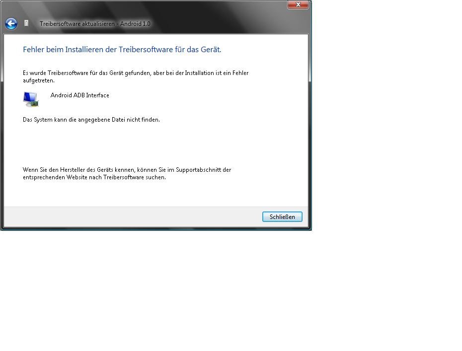

entpacken auf C: ??? und dann über gerätemanager installieren?
Entpack die Datei wo du möchtest und dann geh in den Geräte-Manager. Wenn du das Nexus mit Power und Lautstärke hoch angeschaltet und per USB an den PC angeschlossen hast sollte im Geräte-Manager ein Gerät mit dem Namen "Android 1.0" mit einem gelben Ausrufezeichen zu finden sein (d.h. der Treiber ist nicht installiert).
Rechtsklick auf das Gerät --> Treibersoftware aktualisieren --> Auf dem Computer nach Treibern suchen --> Pfad wo du die Datei entpackt hast auswählen --> Windows sollte die Treiber installieren.
Dann kannst du weiter nach der Anleitung gehen und Fastboot benutzen
nee, nix zu machen, hab die treiber runtergeladen und entpackt, über den gerätemanager versucht den treiber für "android 1.0" upzudaten, da kommt folgende fehlermeldung (siehe anhang)
ich glaub ich geb bald auf!
also gerät hab ich im ausgeschaltetem zustand an den pc angeschlossen, danach in den fastboot gewechselt... (debugging ist auch aktiv) treiber sind da, aber es läuft nich!!!!:angry:
EDIT: und,jemand ne ahnung,woran´s liegen könnte????

Hey Leute, gibt´s denn niemand, der mir helfen kann????
hab schon drüber nachgedacht,ob es an meinem betriebssystem liegt,hab windows vista 32bit laufen...
ja das wichtigste ist halt das du die treiber installiert bekommst und irgendwo da liegt dein fehler nur per ferndiagnose isses halt echt schwer so einen vllt kleinen fehler zu finden. sobald die treiber drauf sind wenn das handy im fastboot modus ist, dann is der rest ein kinderspiel....
