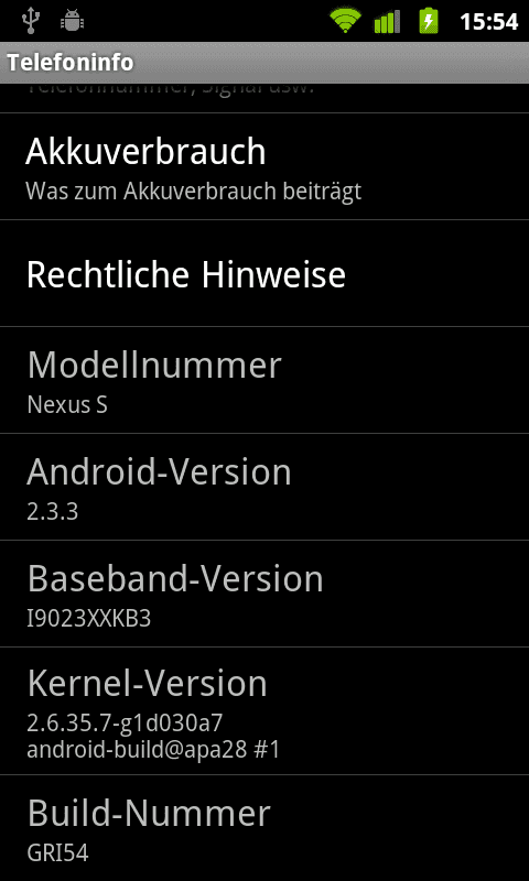

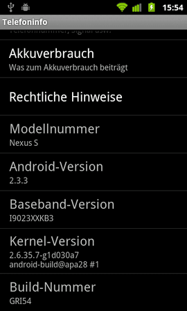

Meine Build-Nummer ist GRI54. Welchen Superbootlink muss ich oben wählen? Oder ist der richtige nicht dabei?

Hello
Habe heute mein Nexus S erhalten...:biggrin:
Auch ich habe die Build-Nummer ist GRI54
Eigentlich möchte ich meines nur rooten und kein Custom-Build installieren..
Hmmm... wie mache ich das?
Danke für Infos und Hilfe!
