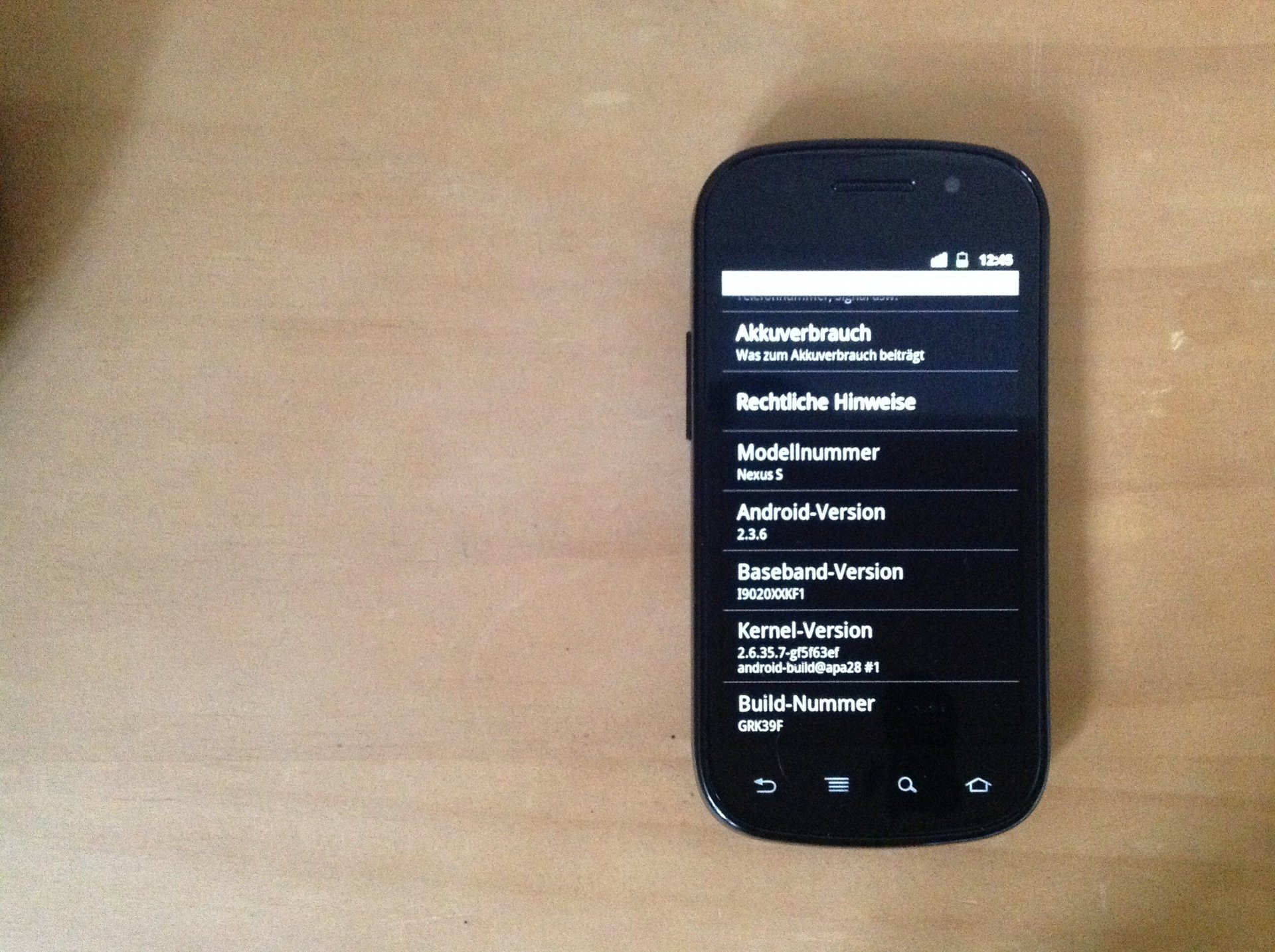

ich habe einem Freund ein I9020 aus UK abgekauft. Allerdings ist da nicht der Originalkernel drauf, sondern irgendein anderer. Ich möchte das Gerät nun in den Zustand bringen, indem es werksseitig ausgeliefert wurde, also den stock kernel draufmachen. Kann ich hierbei einfach der Anleitung auf Seite 1 dieses Threads folgen?

Wie kann ich denn rausfinden, ob es das i9020a oder das i9020t ist?
Ich hab ein Bild aus den Einstellungen angehängt.
Da auf dem Gerät nicht der Stock-Kernel drauf ist, würde ein ota-Update für ics überhaupt ausgeführt werden? Wenn ja, würde dieses Update den Kernel überschreiben?
Vielen Dank
Dürfte unterm Akku stehen...
Wahrscheinlich wird dir das Update angeboten und der Kernel wird dann überschrieben, das ist aber jetzt nur eine Vermutung meinerseits. Wenn du Pech hast wird dir das Update angeboten, bricht ab, weil es Dateien auf deinem Gerät vorfindet, die es nicht erwartet, andere Möglichkeiten wären auch noch denkbar ;-)
Was macht dich eigentlich so sicher, dass du einen anderen Kernel drauf hast?
mein Kumpel meinte, dass er den kernel verändert habe. warum?
kann es sein, dass die Unterscheidung zwischen i9020a und i9020t nur in den usa stattfindet und sinn macht? das erste bezeichnet das von at&t angebotene Modell, das zweite das von t-online.
